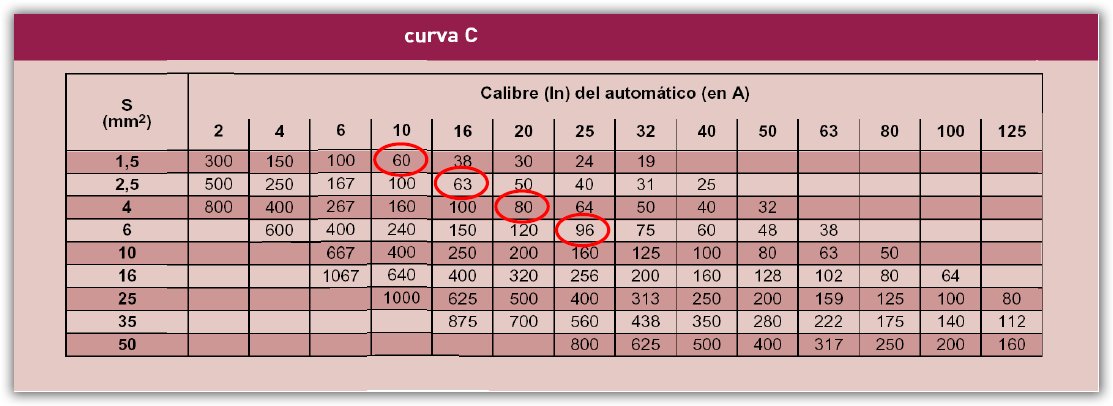

Hola buen dia a todos, agradeceria si alguien me prodria orientar a ver si es correcto que pueda agregar una lleve magneto termica de 10Amp a un diferencial de 25 Amp donde anteriormente hay otra llave magneto termica de 16 Amp. ¿es correcto que pueda agregar esta otra llave sin tener que cambiar el diferencial?? y en la misma pregunta aprovecho para comentar que la nueva llave termica es para alimentar un pequeño trastero que esta a 35 mts de la casa, que cable es el mas adecuado para llevar una luz y un par de enchufes a este trastero?? me habian comentado que el de 2,5mm. me servia, pero por la distancia creo que necesitaria ser mas grueso, en fin, estoy un poco confundido y desde ya agradesco vuestra colaboracion!!!

Hola j3org3, por norma general la suma de las cargas que cuelgan de un diferencial no puede superar la instensidad para la que este está preparado a no ser que la limites (montando un magnetotérmico que limite dicha intensidad antes o después del diferencial), garantizando de esta manera que núnca van a pasar mas amperios para los que está fabricado.
En el ejemplo que comentas y si no he entendido mal quieres colgar del diferencial 26A (10A+16A). Al ser el diferencial de 25A (Imax que puede pasar a través de este sin que se deteriore) no es correcto, a no ser que montes un magnetotérmico de 25A limitando la corriente que va a pasar por el diferencial.
En cuanto a la sección del cable depende del tipo de instalación. Te paso una tabla de longitudes máximas para ciecuitos interiores protegidos por un magnetotérmico curva c.

Muchisimas gracias por la informacion, es muy completa, unicamente me ha quedado la duda de los numeros que aparecen en circulos rojos en la tabla anterior, ¿Son los metros maximos para el cable con su respectiva llave magneto termica??

Si, son las longitudes máximas (ida+vuelta)
Se han marcado en rojo porque son los circuitos mas usuales en la instalación interior de una vivienda.
Por ejemplo, con un PIA de 10A y sección de 1,5mm2 puedes llegar hasta los 60m respetando la c.d.t. max de un 3%. Si superas esta distancia tienes que pasar a 2,5mm2 que te permite una longitud de 100m respetando la c.d.t. max de un 3%.
Ten en cuenta que son los metros de cable dede el origen al origen, vamos que si te marca 60 son 30 ya que tienes la fase y el neutro.
