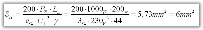

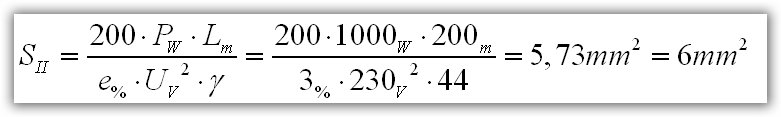

Soy nuevo aquí y les expongo, tengo necesidad de tirar un cable entre mis dos parcelas, para pasar corriente a la bomba del agua, la cuestión es que hay unos 150mm pongamos mejor 200, necesito poner un cable de dos hilos puesto que tengo piqueta al lado de la bomba para la tierra.
necesito saber de que mm tienen que ser para que me funcione sin quemar la bomba por baja tension..
a si la bomba es a 220V
Pienso que son 500W pero si acaso cable para 800W o 1000w mejor
