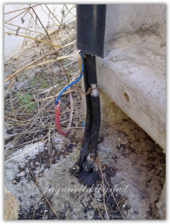

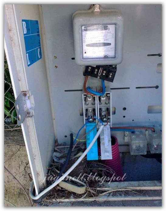

Hola, en los tiempos que corremos se esta dando el caso de que muchos usuarios les estan dando de baja de la luz y retirada del contador.
Mi caso es que estoy en una comunidad de vecinos, y ya se esta viendo enganches (empalmes de los cables de entrada y salida del sustraido contador).
Porque la compañia suministradora deja los cables pelados y sueltos por las cajas con a veces un milimetro de separación entre ellos. Si por esos cables pasa corriente solo nos faltaría que un mal contacto hiciera chispas y quemara las cajas de plastico.
Existe algún codigo de seguridad oficial para la desistalación de los contadores y urgando más alla, es penalizado este tipo de acción (los cables sueltos).
Espero sus respuestas, un saludo cordial

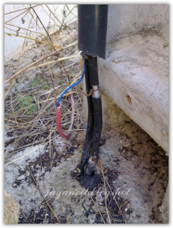

Re: Seguridad cables del contador
11 Oct 2012, 05:22
Hombre, normas lo que se dice normas debe haber aunque igual no son tan específicas. Por ejemplo, en el reglamento de baja tensión te deja claro que una de las protecciones contra contactos indirectos es el alejamiento de las partes activas de una instalación mediante el uso de barreras o envolventes y normalmente las centralizaciones deben estar cerradas a cal y canto y es responsabilidad del cliente, en este caso la comunidad.
Aunque lo normal es que cuando te quiten el contador quiten los fusibles, he visto casos en los que han dejado los cables pelados y los fusibles puestos y es que inconscientes hay en todo el mundo.
En cuanto a lo de que cojan luz directa, también es típico y mas en los tiempos que corren. Si les pilla la compañía, lo único que puede hacer es desconectar las viviendas y caso mas grave, denunciar cosa que no suele pasar. Como mucho intentan cobrarte una estimada. Vamos, que con un poco de cara y necesidad se hacen bastante birguerías.
He visto muchas viviendas conectadas de este modo y durante años.

el procedimiento es el siguiente :
retirado de fusibles de proteccion bloqueo mediante tapon antifraude y señalizacion.
retirado de contador y aislar las puntas de los conductores mediante cinta aislante u otro aislante.
precintado de tapas de modulos manipulados.
