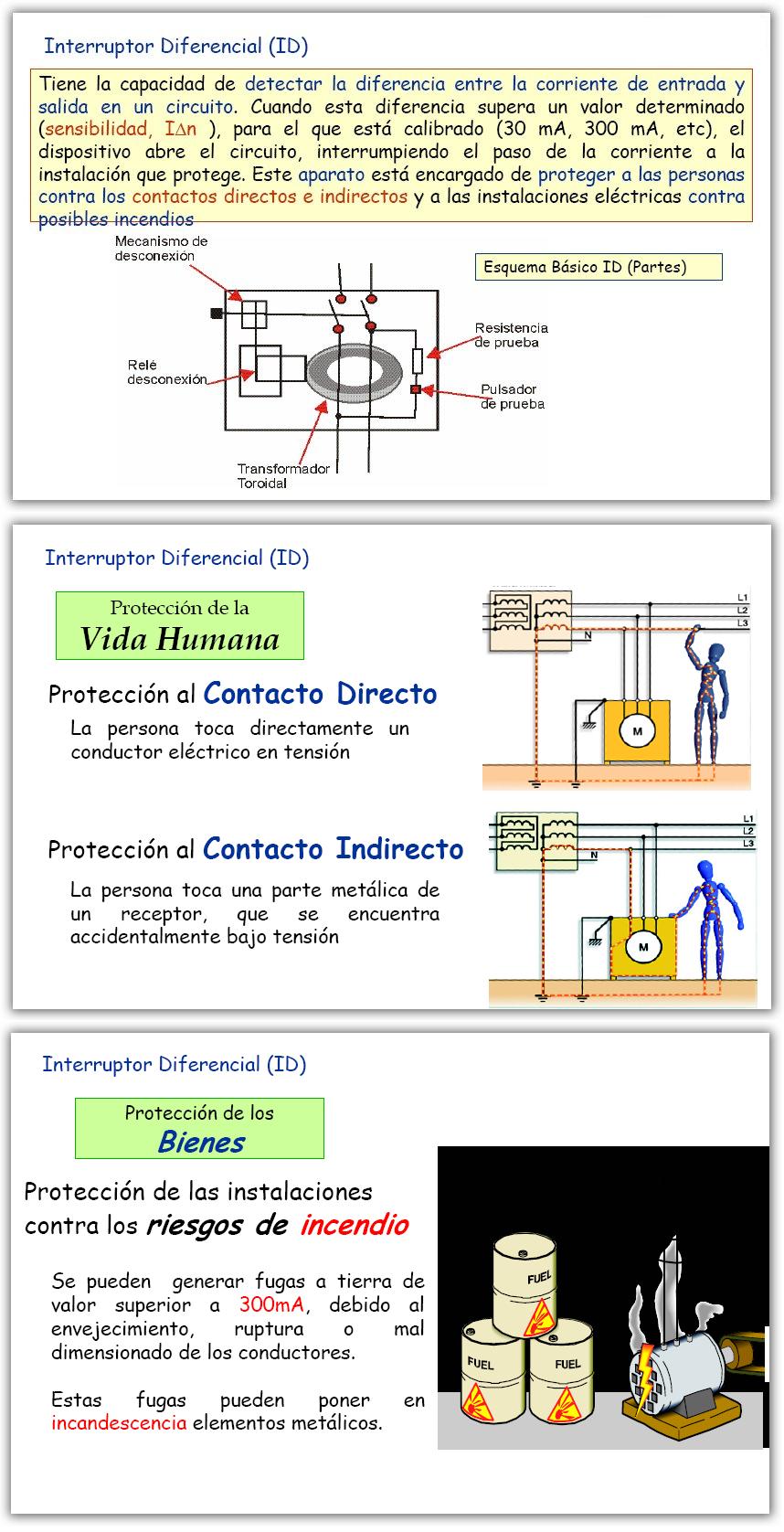

Hola a todos!! Últimamente está todo el rato saltando el diferencial de la casa. Hoy a venido un electricista y no ha encontrado ningún problema aparente. Ha dicho que podría ser que el diferencial estuviera estropeado y por eso saltara. Lo que ha hecho es QUITAR el diferencial, por lo que ha dejado el cuadro de luces simplemente con los automáticos diciendo que así ya no nos saltará más. Y claro que no saltará más si no hay diferencial, pero ¿hasta que punto esto es seguro? ¿ No es peligroso aún más si tenemos en cuenta que había problemas en la instalación eléctrica?
Muchas gracias de antemano!!
