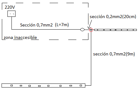

pero el segundo cable de 0,7 va conectado directamente al cable de 0,2. Y mi pregunta va por ese tramo de 0,2 que quedará entre los dos cables de 0,7.
Toda esta instalación va despues de una fuente de alimentación, por lo que todo va ya a 12V.
Os pongo un dibujo que creo que debería haber puesto lo primero.
Muchas gracias por vuestras respuestas. Un saludo

No importa la longitud del cable, lo importante es saber si soportara la corriente que va a circular por él.
La longitud importa a la hora de calcular las caídas de tensión, es decir, si en cabecera tienes un valor de x voltios, al final de la línea vas a tener menos.
Vamos al problema... ¿cuanta corriente va a circular por el tramo de 0,2mm2 ?
La alimentación de 2 regletas es de 4,8 w/m ==> (4,8w x 3m) x 2 regletas = 28,8 w.
Como se alimenta con 12 V, la intensidad que van a consumir será igual a 28,8 w / 12 V = 2,4 Amperios
Entonces... un conductor de 0,2 mm2 ¿puede soportar una corriente en régimen permanente de 2,4 A?
Depende de las características del conductor que estás empleando pero en principio NO.

Si tuviera una sola tira de LED de 5 metros (4,8x5=24W) tendria una intensidad de corriente de 24W/12V=2A
¿Tampoco la resistiria un cable de 0,2? Entonces, ¿por que las tiras de LED viene con un pequeño trozo de cable de 0,2?
Leyendo tu explicación Tyrone lo tenia claro que no, pero pensando esto que te pongo al final .... me genera dudas.
¿Que pensais?
Mil gracias!!!

La corriente que soporta un conductor depende de varios parámetros.
1- La composición del elemento conductor (cobre, aluminio,....)
2- La composición del elemento que forma su aislante (PVC, XLPE,....)
3- Del tipo de instalación, es decir, si va al aire, enterrado, bajo tubo, etc...
Si entras en la página de un constructor, pe. General Cable, vas a encontrar todos los conductores que suministra y sus características técnicas.
Por ejemplo:
Un conductor tipo (ES 05Z1-K de tensión 300/500V de 0,5 mm2 de sección) instalado al aire (40 ºC) soporta una corriente máx de 5 A. Si este conductor lo enterramos su Imáx va a ser distinta; si lo metemos en un tubo con muchos otros su Imáx varia, etc...
En tu caso 0,2 mm2 de sección ¿es suficiente? en principio Sí ya que el fabricante así lo suministra... ahora bién ¿que pasa si colgamos otra regleta de ese mismo cable? y ¿Si colgamos 500 regletas seguirá siendo fiable?
En estas cosas hay que ir sobre seguro y por eso te digo "en principio NO" ya que no conoces las características del conductor
