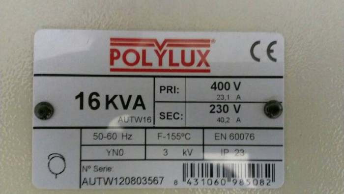

Necesito elevar la tensión para alimentar un equipo de aire acondicionado que necesita 400V+N. En el cuadro eléctrico dispongo de corriente trifásica 230V+N.
He elegido el siguiente autotransformador reversible trifásico:
http://www.polylux.com/familia/autw_aut ... icos_ip_23

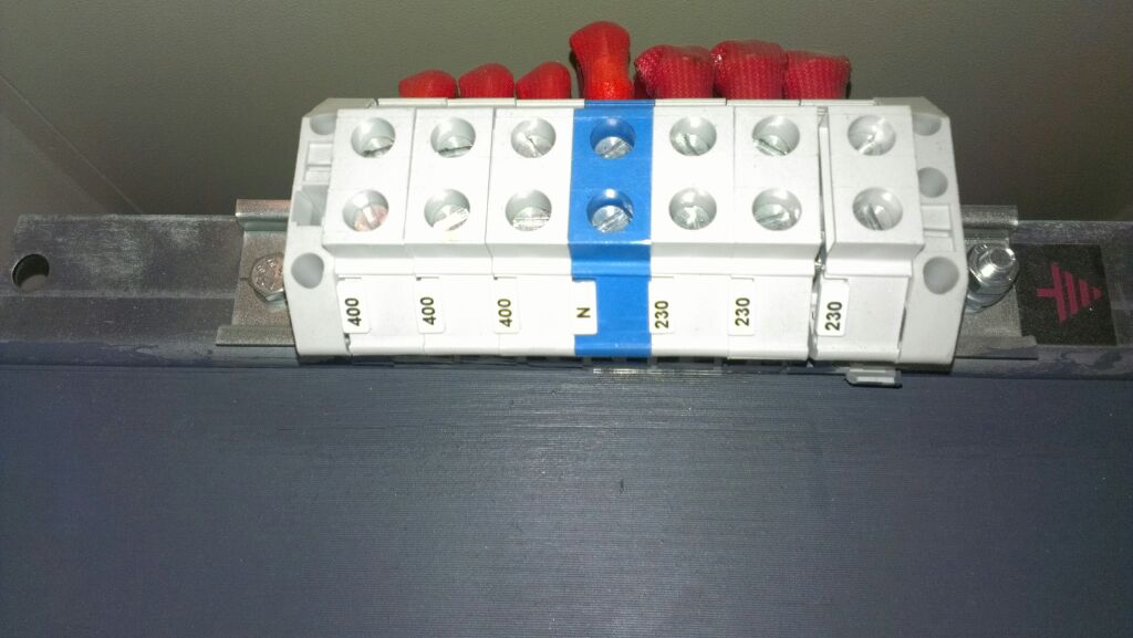

En las bornas de conexiones del autotransformador tengo 3 bornas con indicación 230V, 1 borna que indica N, y 3 bornas que indican 400V.
Tengo claro que las 3 fases de entrada de corriente son las bornas de 230V y las de salida son las de 400V.
La duda es la siguiente:
En la única borna del Neutro que tiene el transformador. Unicamente debo conectar el cable Neutro del equipo de aire acondicionado, o debo de conectar también en la misma borna el cable que me viene del cuadro eléctrico principal?
