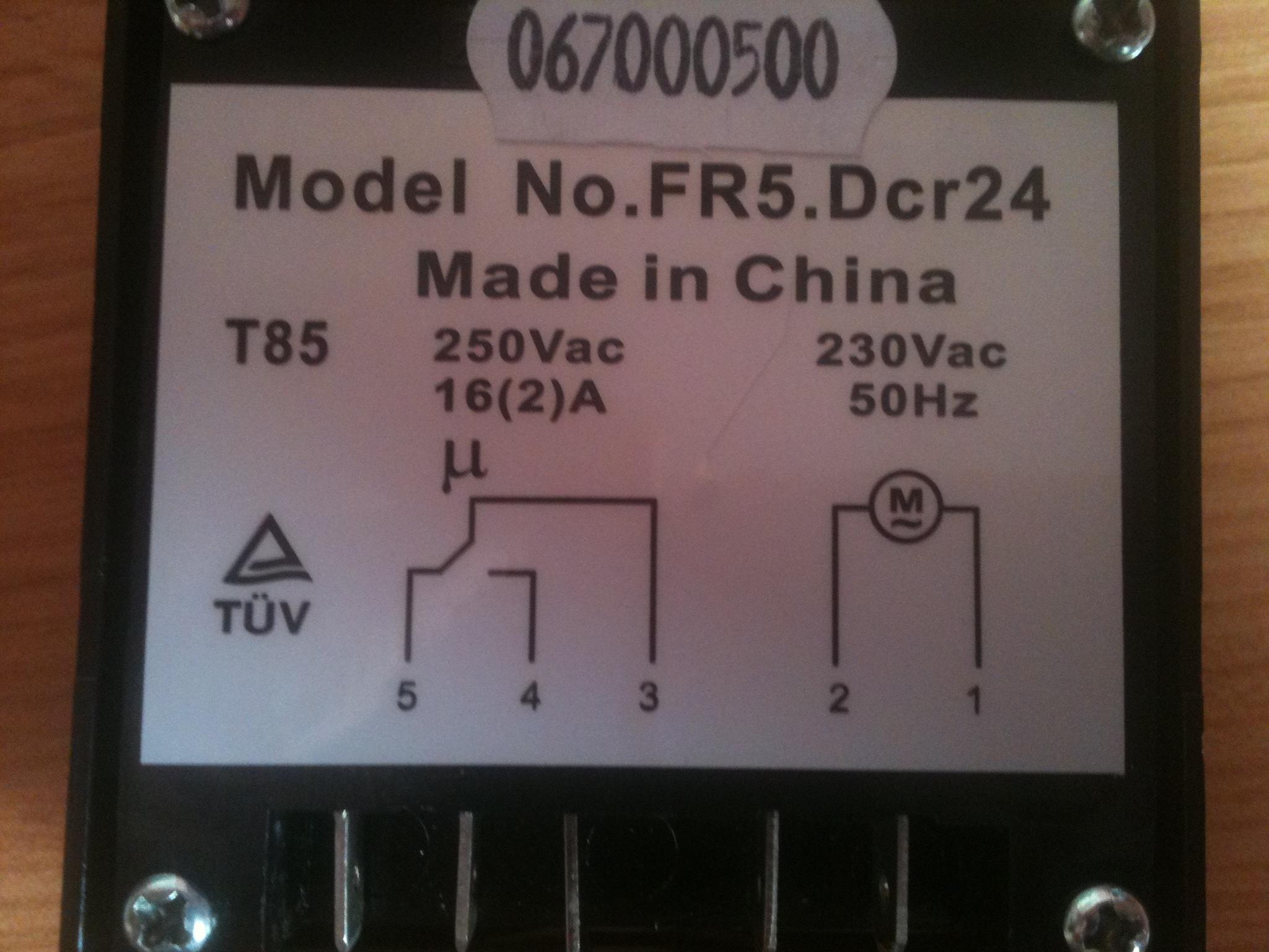

hola quiero instalar un programador electrico para una luz,tengo los tres cables(negro,azul y marron) y aqui os dejo la foto del programador

Hola.
La fase la debes de conectar en (2) y hacer un puente con esta, para conectarlo en el (3), Neutro en el (1). En el (4) el vuelta de lampara.
Suponiendo que el negro sea la fase. Azul es seguro que es el Neutro. Y el marrón es el Vuelta de lampara.

hola,gracias por responder,el programador lo compre en una tienda pequeña y el dueño me dijo:el cable negro en el 5 y hacer un puente de 4 al 2 con el marron y el azul al 1 y si no funcionaba del 4 al 1 con el azul,¿que opinais?un saludo

A mi me parece mas correcta la respuesta que da Volt.
La única duda como comenta es cual es la fase y cual el retorno, el negro o el marrón ya que eso depende del criterio del instalador.

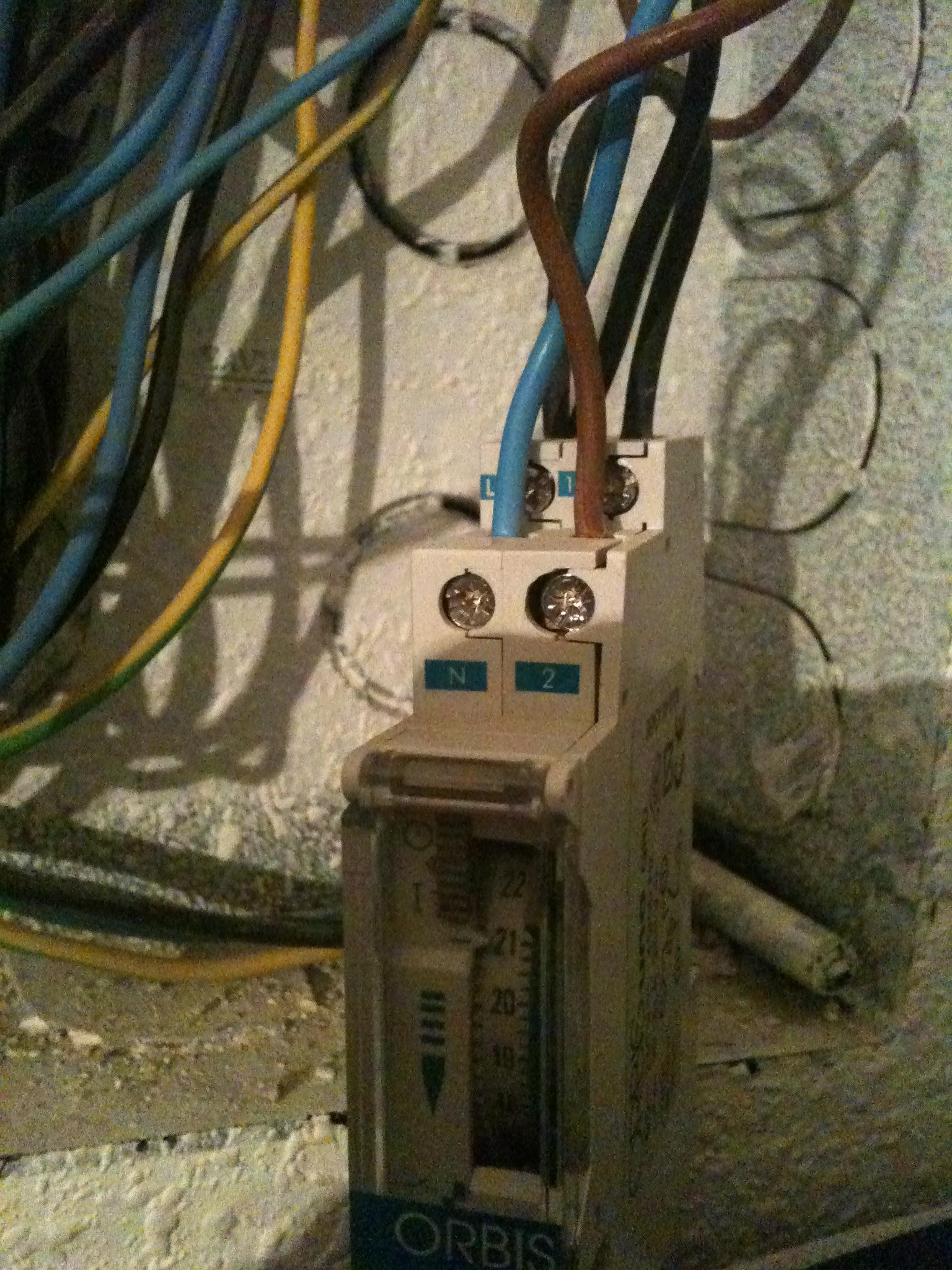

08 Nov 2012, 13:44
hola amigos,no se si llamar a un electricista,aqui os pongo una foto del antiguo pogramador que tenia instalado a ver si os aclaro un poco mas,un saludo
