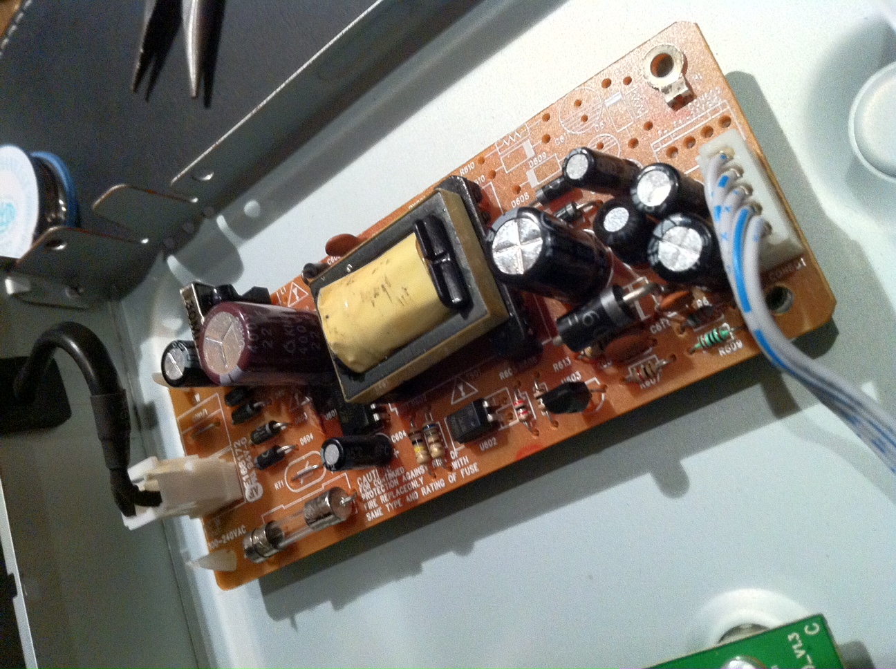

Os cuento, el aparato en cuestión es un DVD/TDT LAUSON, modelo DV136 comprado en Mediamarkt hace poco más de dos años, con entrada de pendrive y lector de tarjetas.
La semana pasada, sin aviso, dejó de funcionar, primero no respondía al mando ni botones físicos y luego terminó por no encender. Cuando lo abro, creo que en la fuente de alimentación hay un par de condensadores que parecen en mal estado y acudo a tienda de repuestos para ver si puedo conseguir esos condensadores. El problema es que uno de ellos me dicen en dos tiendas que no lo tienen porque puede ser fabricado "sólo para ellos", pone en el lateral del grande mdtcom 15μF400v 105ºc que tiene una mancha negra en la base, como un reventón y el pequeño 1000μF 16v que está hinchado. Como no me encuentran el primero, el camino acaba ahí...

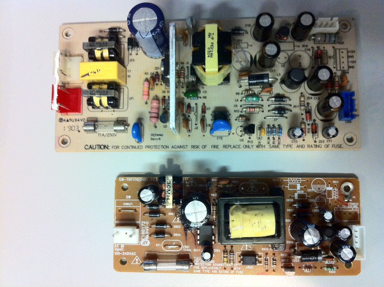

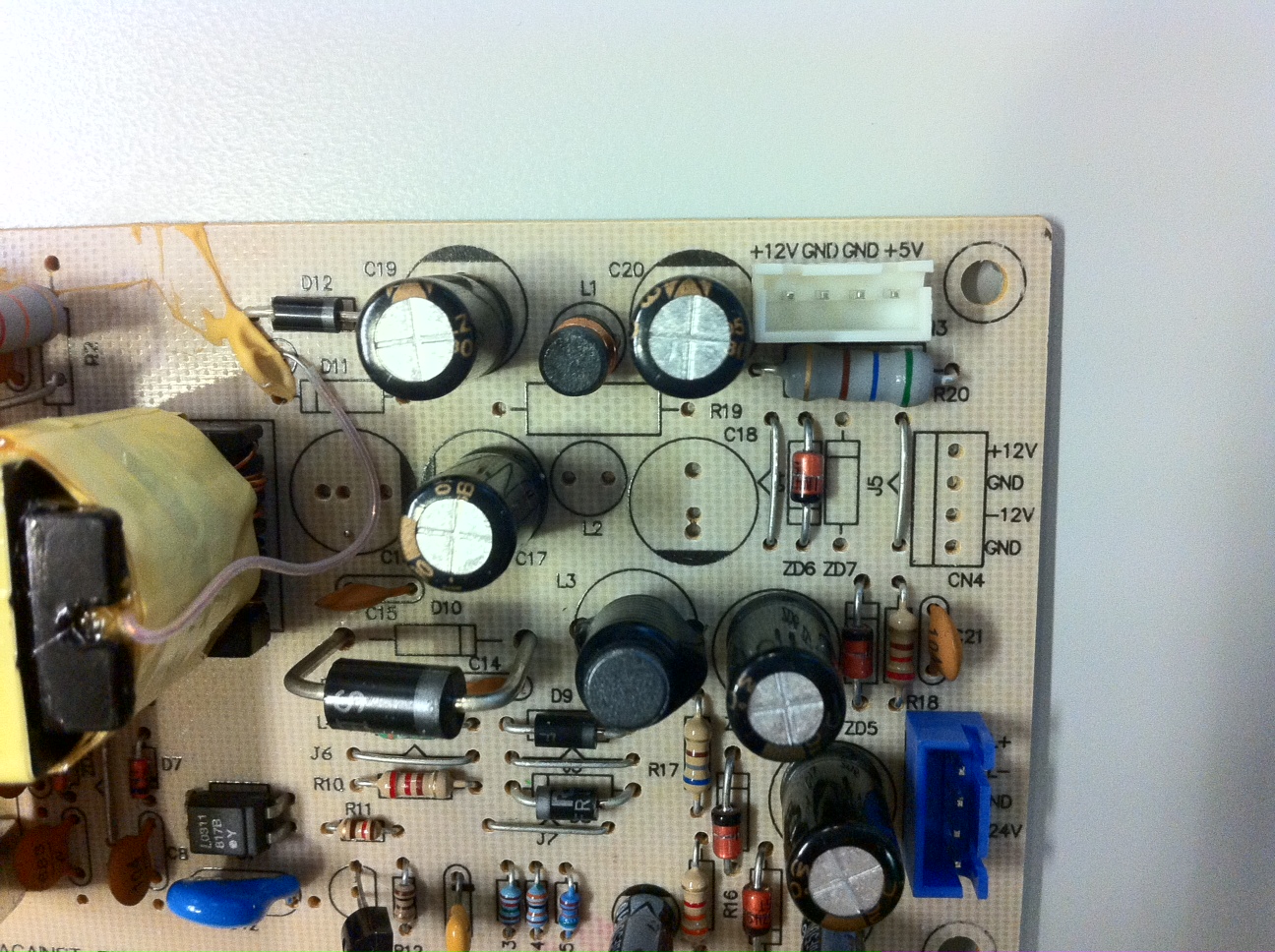

Se me ocurrió la idea de cambiar la fuente por otra de otro DVD que pudiera conseguir y he conseguido una similar, pero el problema es que no tengo en la nueva placa el nº de conectores qu en la otra. En la vieja tengo 5 "pinchitos" que son 5V/GND/12V/GND/12V (por cierto, la leyenda la tiene bajo el conector, no veais para descifarlo...), pero en la nueva, sólo tengo 4, +12V/GND/GND/+5V... el caso que junto a estos conectores, tengo en la placa el -12V que me faltaría, pero no tiene conector...
Es necesario esta toma de -12V?? puedo soldar un conector en ese hueco en la placa, o está condenado? funcionaría?? Os pongo fotos de la placa vieja (la pequeña, a la izquierda) y la nueva con detalle de la zona de conectores de la nueva, a ver si me podéis echar una manita.
