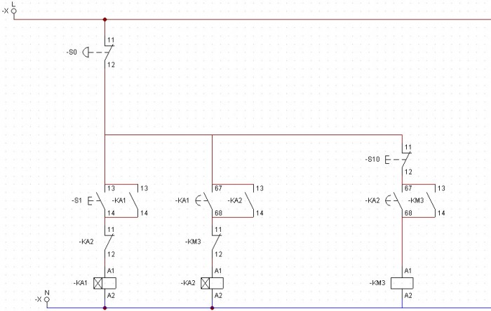

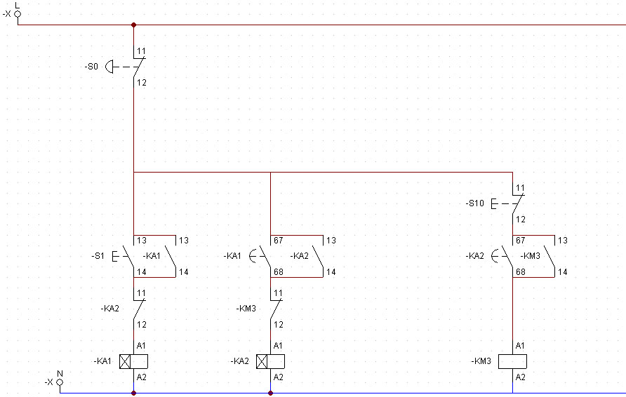

Me han propuesto un determinado ejercicio que no consigo llevar a cabo. El tema es que tengo que encender 3 lámparas secuencialmente, enciendo H1, luego H2 y apago H1, enciendo H3 y apago H2. Hasta aquí todo correcto, pero la dificultad que estoy encontrado es que me piden que cuando pulse S10 (botón de paro) debe retardarse el paro de H3 durante X segundos. Y no consigo de ninguna manera llevarlo a cabo. ¿Alguien que me ayude?
Dejo imagen con el circuito que tengo a ver si alguien me ayuda.
Gracias de antemano.
