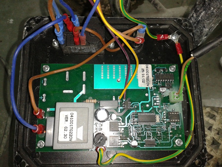

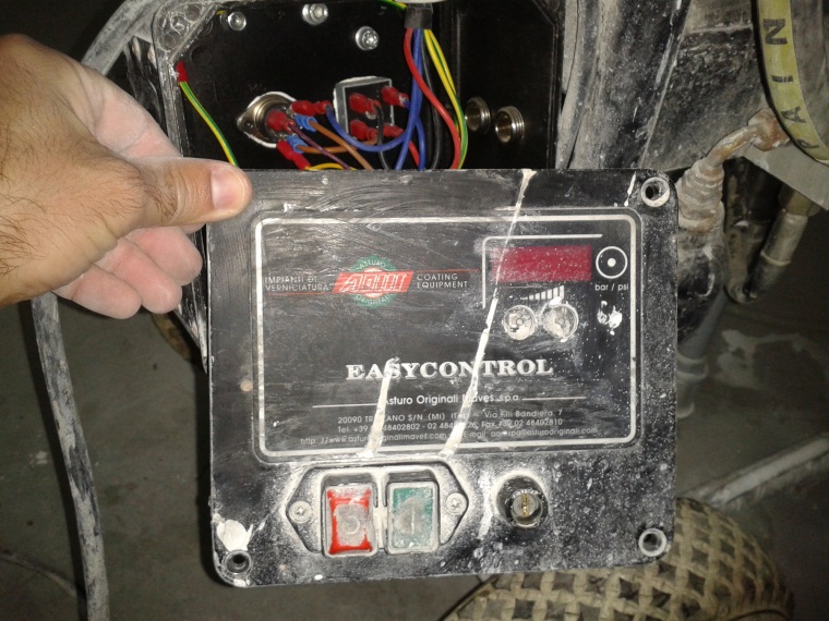

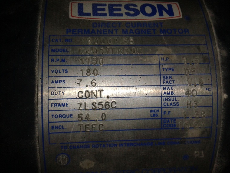

bueno aqui os pido otra vez ayuda para una maquina de pintar que no enciende
le he mirado el cable y le entra corriente y al desmontar el cuadro me encuentro con algo de electronica y ya me pierdo hay
inteto subir una fotos

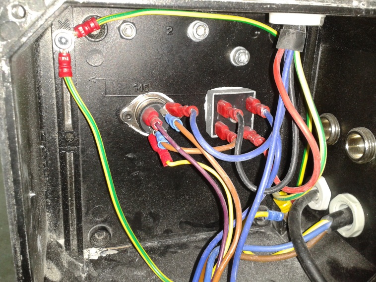

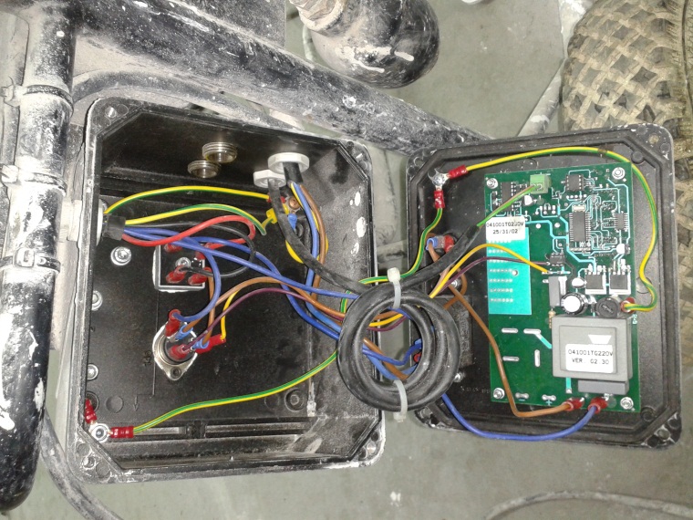

estas son las fotos desconozco los componentes de la foto primera
pilulon
Mensajes: 25
Registrado: 11 Nov 2012, 14:28
Ubicación: Córdoba
Re: maquina de pintar no funciona
13 Dic 2012, 21:31

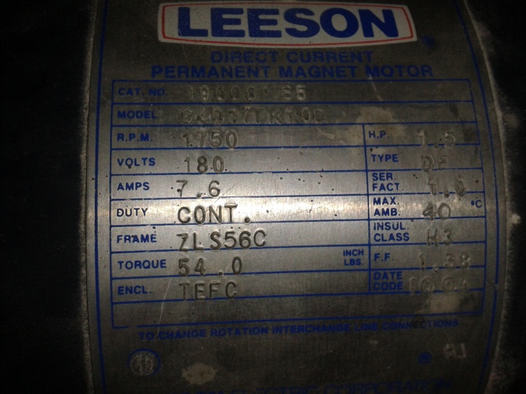

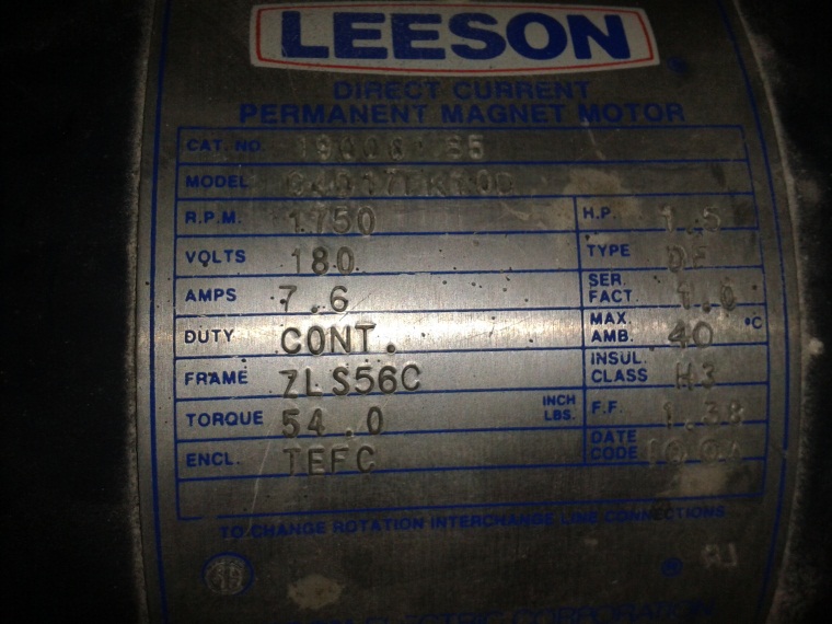

como no sabia si era del motor electrico le meti 220 a las bornes del motor y saltaron los termicos y quemo el cable en un segundo y en la placa tecnica pone 180 v yo le meti 220 , pero por lo menos vi q con tension si hacia algo
y en la parte electonica me pierdo no veo nada quemado a simple vista y las dos conexciones de cables en la foto primera me pierdo no se para que es eso
por eso si alguien sabe algo q le pudira comprobar gracias

no deberias haberle metido 220v, se enciende la placa, el display?

de lafoto primera, necesito ver la parte opuesta de esos dos componentes, en cuadrado se que esun puente de diodos y el redondo creo que es un protector termico.
