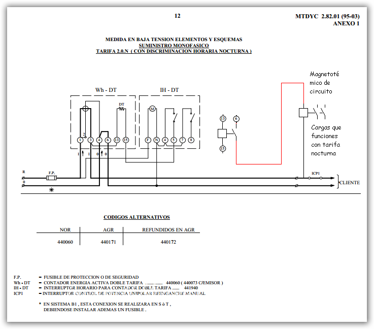

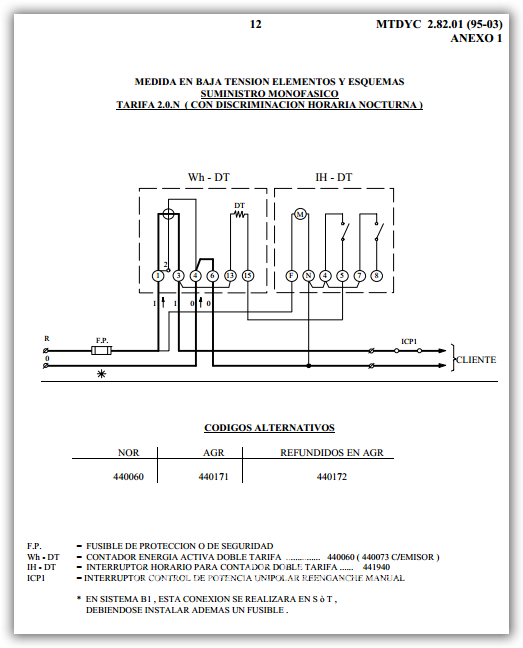

Hola, por ponerte un reloj en el cuadro no te van a decir nada, de hecho si no pasa nada esta tarde o a mas tardar mañana le tengo que hacer el mismo trabajo a un amigo que se acaba de contratar la discriminación horario (DH), que es como se llama ahora.
Si quieres te paso una imagen de como era el cableado de el reloj de tarifa nocturna y otro modificado, (como no con Paint de toda la vida) de como quedaba el cableado del hilo rojo para que funcionara el contactor.
Como puedes ver, el relé de la centralización iba conectado en paralelo a la bobina del contador, que son los bornes 13 y 15.
