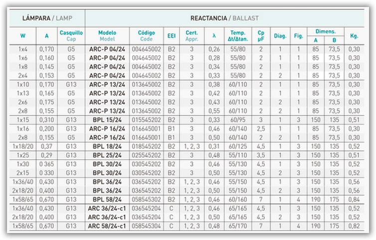

Buenas queria compensar con energia reactiva las cargas inductivas que tengo son 3 fluorescentes controladas por un disyuntor estan en pantallas separadas...
no dispongo de medidor de factor de potencia y deseo saber las características del condensador que tengo que poner deciros que son de 36W los fluorescentes... nose si sera para 1 fluorescente uno de tanta capacidad y para 3 pues la capacidad de uno por 3 o asi... se la formula pero sabiendo el fdp sin ello nose que condensador poner alguno me dice que condensador seria el apto para equilibrar el factor de potencia?
