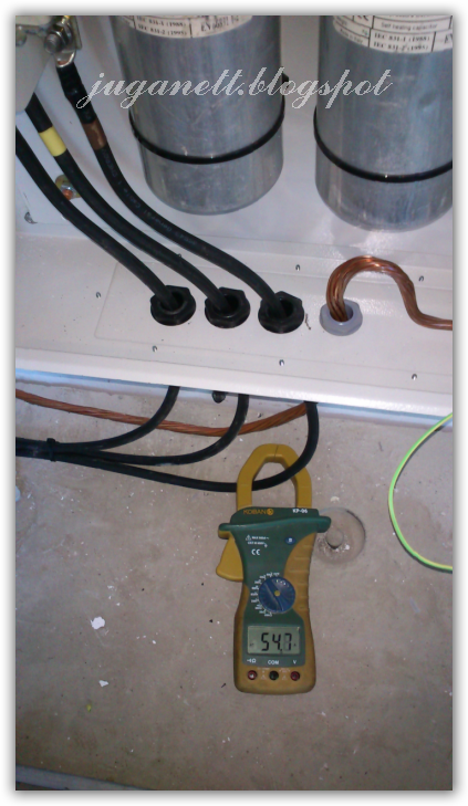

Hola buenas es mi primer mensaje en el foro,me lo he leido casi enterito,y por supuesto me he bajado todos los manuales para aprender mas de electricidad.
el caso esque tengo este tipo de pinza amperimetrica, el caso esque no puedo medir los amperios,me funciona la continuidad,la medicion en corriente alterna y continua,me mide por ejemplo los amperios que consume algo potente,tipo maquina de taladrar pero no bien,tiene que estar la pinza pillada con el cable,si la cierro del todo me marca cero,alguien sabe si esta rota o que le pasa muchas gracias

La pinza mide bien.
Si mides la manguera de una taladradora, por ejemplo, los amperios que pasan por la fase vuelven por el neutro en sentido contrario, por eso marca cero.
Para medir con la pinza debes medir abrazando SOLO la fase o SOLO el neutro, el valor es el mismo. Si mides en el conductor de tierra debe dar cero.

gracias por preguntar,se me olvido decir que con una lampara halogena de 50W intente medir la fase y el neutro y nada,y fase y neutro por separado y tampoco cero,en la maquina de taladrar si me marca,pero como digo no tiene que estar cerrada del todo pillando un poco el cable,si la cierro con el cable dentro,no me marca nada,a lo mejor soy yo que me estoy paranoyando

La pinza tiene que estar cerrada del todo y como bien te ha dicho Sacra, ha de estar abrazado un solo conductor, sea la fase o el neutro.
Te paso una foto para que lo puedas ver.

Como bien te dice juganett tienes que abrazar solo una fase. La lampara que mediste es de 230v? Ten en cuenta que hay pinzas que solo miden la In, no miden picos y ademas solo miden apartir de 1A.
I=P/U con lo cual en este caso la corriente es de 0,22A.
