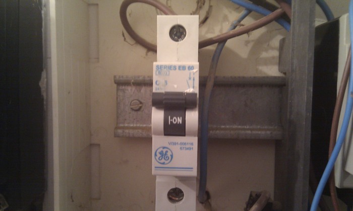

Resulta que en una casa de pueblo dónde se supone que hay una instalación más o menos actual, solo hay enchufes en baño y cocina.

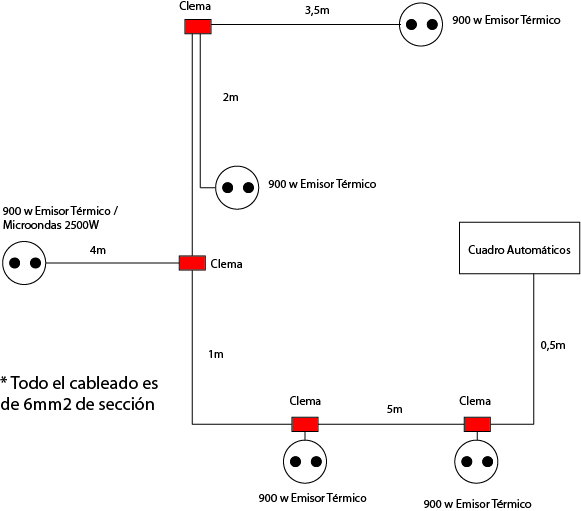

Bien, una vez esto, necesitamos enchufes en las habitaciones y pasillo para poder poner calefacción con emisores térmicos de 900W, son 7 en toda la casa, pero 5 los que se van a poner en la instalación nueva e independiente.
A continuación pondré un pequeño esquema que espero que se entienda de como he ido tirando cable de un sitio para otro (espero que también me ayudéis si veis que cometo alguna locura, jejeje), todo el cableado es de 6mm2 de sección como me recomendó el vendedor.

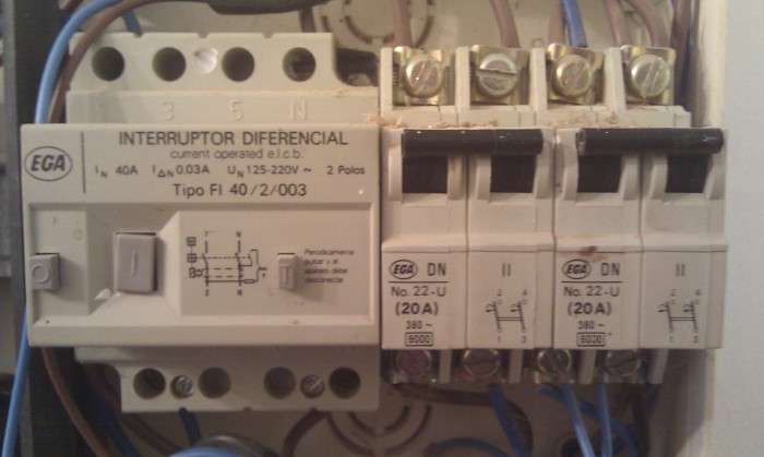

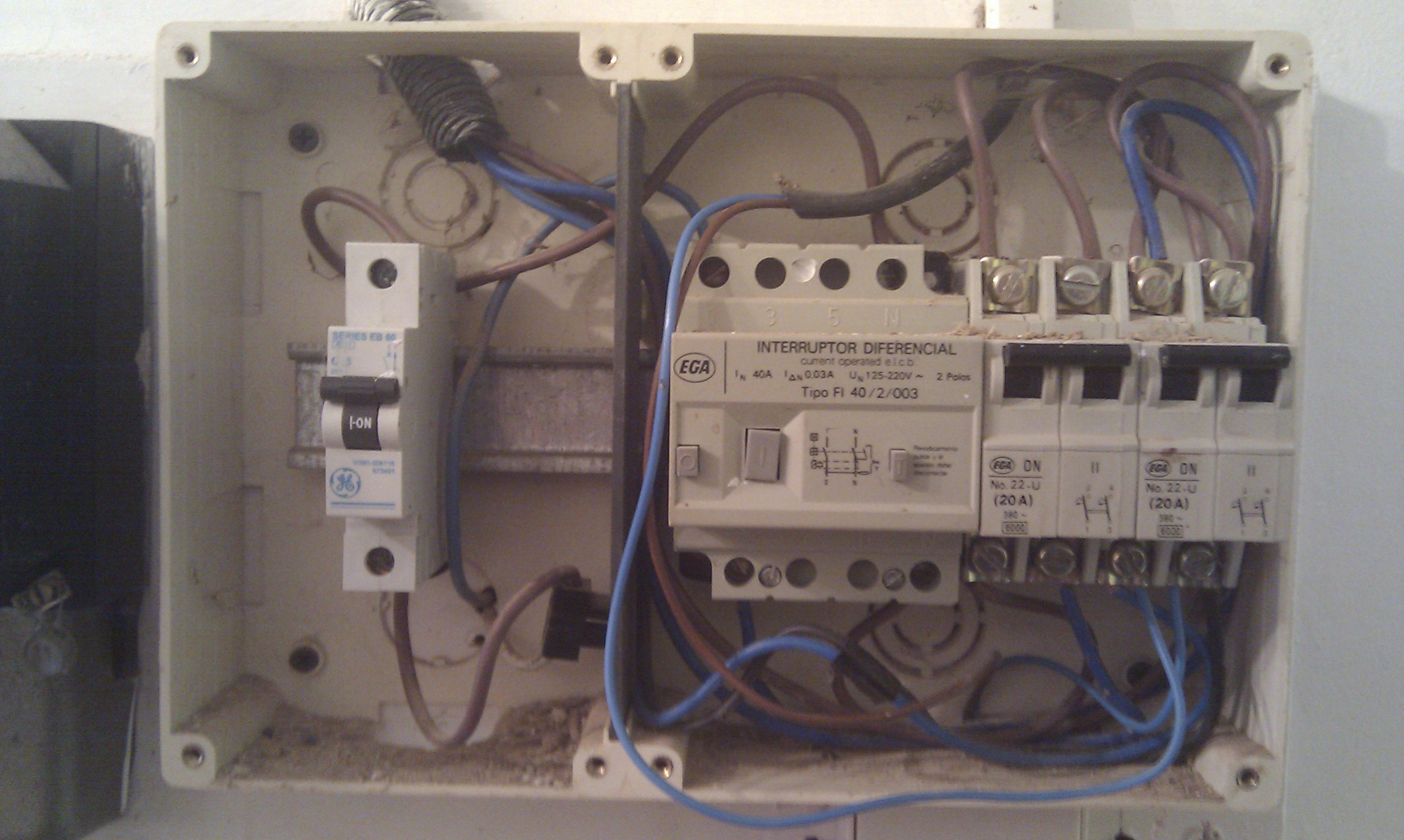

Ahora bien, cuando llego al cuadro de luces, o automáticos, es donde necesito más ayuda o toda la ayuda, realmente la idea principal es llamar al instalador profesional, pero escribo en este foro para saber si es muy necesario o si es una "tonteria" (con toda la seriedad que conlleva) el poner un magnetotérmico, diferencial o general de mayor capacidad.
Realmente me gustaría saber que es lo que necesito para esta instalación independiente a la que hay en la casa, para ello, os pongo también una foto del cuadro para que me digáis como lo haríais y qué necesito comprar.

Yo mi consejo seria lo primero sanear ese cuadro, colocar un IGA, el diferencial cambiarlo y los automáticos también ( tienes dos PIAS de 20 amperios uno para alumbrado y otro para los enchufes) lo suyo sería uno de 10 A para alumbrado y uno de 16 A para enchufes.
Los puentes de los automáticos lo debes de hacer con 10 mm, lo que no distingo bien es la sección que entra al ICP que me da a mi que no llega ni a 6 mm deberías de cambiarla por 10 mm.
Otro tema es lo de los radiadores, dices que has metido una linea de 6 mm, imagino que sera para todos ellos, pero el tema es como los proteges.
Si la linea ya la has metido tendrás que salir de la caja de registro al enchufe con 2.5 mm y colocaría un fusible de 16 A para proteger ese enchufe. A sí sucesivamente en todos los radiadores que pones.
En el cuadro deberás de colocar un automático de 25 A. Para proteger la línea.
En el cuadro no se ve la toma de tierra. Deberás de llegar con tierra a cada uno de los enchufes no solo de los radiadores sino al resto de la vivienda. Hasta el cuadro general de la vivienda.
Si no te quieres meter en obra mas de lo que imagino ya estarás, el cuadro que tienes que es de superficie colocar uno mas grande, contando que si vas hacer mas reforma l en a vivienda que te entre los posteriores ampliaciones.
Tampoco cuesta mucho llamar a un electricista para que te haga la instalación. Pero vamos eso ya decides tu mismo.
Lo que veo es que el contador esta dentro todavía de la vivienda, como bien sabes debes de sacarlo fuera de ella, así que es el momento ya que te pones y de hacer obra meter la línea como te dije de 10 mm desde el contador hasta el cuadro de la vivienda.

Bueno sabiendo esto es otra historia!! pero cuando alguien detecte que alli hay luz y nadie la paga te buscaran las cosquillas por muchas grabaciones que haya ( Ya sabes que la justicia va lenta ) y te pueden cortar la luz hasta que pages la denuncia o un juez diga que no es culpa tuya. Asi que sigo pensando que deberias intentar aun mas si cabe intentar legalizar la instalacion. ( Iberdrola es como Iglesia lo que dicen va a misa ). Respecto al tema que nos afecta yo pasaria cable d 2,5 mm y con dos lineas termicos de 16A y lo tienes todo protegido con 3 radiadores por linea. Yo es lo que suelo hacer. Reformar ese cuadro poniendo termicos nuevos acordes a las secciones que hay, con un general, un dieferencial nuevo, y donde sea posible clavar un pica de Toma se tierra y conectarla a la instalacion. Pero creo que deberia hacerlo un prfesional del ramo.
