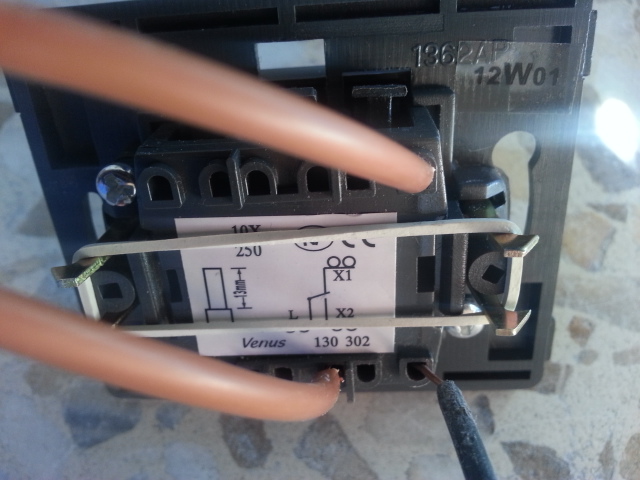

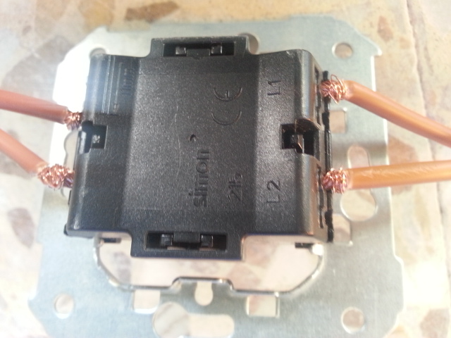

Hola a tod@s !!! Necesito ayuda porque me encuentro en un callejón sin salida.
Busque en youtube para que mi padre me pusiera en el dormitorio 3 puntos de luz, dos llaves una a cada lado de la cama y la llave en la entrada de la puerta.
En este video https://www.youtube.com/watch?v=RjAHwjwbUro parece facil y sencillo, fuimos a comprar dos conmutadores y otra llave la cual el chico de la tienda nos dijo que tenia que ser una de cruzamiento y asi lo hicimos. Adjunto fotos de los conmutadores y del cruzamiento porque segun el chico y mi padre son los adecuados pero la cuestion es que segun el video yo puedo encender y apagar las luces a mi antojo desde cualquier punto y haciendolo nosotros de la misma forma si yo enciendo la luz del cruzamiento y la apago de un conmutador, luego no puedo volver a encenderla del cruzamiento.....
La verdad es que es dificil de explicar pero solo se que no hemos conseguido hacer que las luces se enciendan y se apaguen desde cualquier punto y como decia al principio no se que hemos hecho mal pero estoy en un callejón sin salida.....
Si podeis ayudarme, gracias
2013-02-07 10.52.45.jpg (122.17 KiB) Visto 5558 veces
2013-02-07 10.52.57.jpg (121.58 KiB) Visto 5558 veces

Hola Tania.
Al parecer en tu caso el problema que puedo intuir que te sucede es que vais cableado mal los conmutadores.
Si te das cuenta en la segunda foto que pones los dos cables marrones que el del vídeo los ha utilizado como vueltas de conmutación deben de ir donde te pone X1 y X2. y donde pone L es donde debes de colocar la fase en uno de los conmutadores y en el otro el cable de vuelta de lampara.
Ahora con el conmutador de cruce, dos de los marrones que te vengan de un conmutador los colocas en L1 y L2, y los otros dos marrones los colocaras en las pestañas de abajo. Ten presente para que no te confundas, esos hilos de conmutación siempre se marcan con cinta aislante de dos en dos, para saber de que conmutador vienen.
Espero que así puedas solventar el problema.

Volt mil gracias tenias toda la razon. He corregido los cables como me dijiste y en efecto funciona correctamente !!!!!!!
Gracias a tu ayuda lo he conseguido hacer yo solita. Espero que esto le sirva a alguien mas para que la gente novata como yo no acabe loca buscando la solución.
