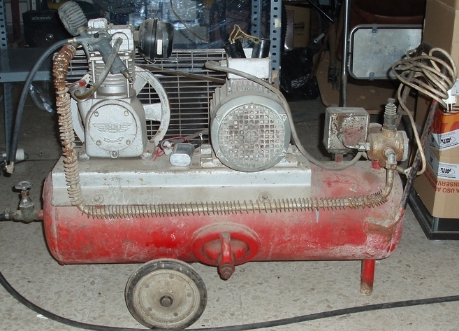

Aqui esta mi compresor.

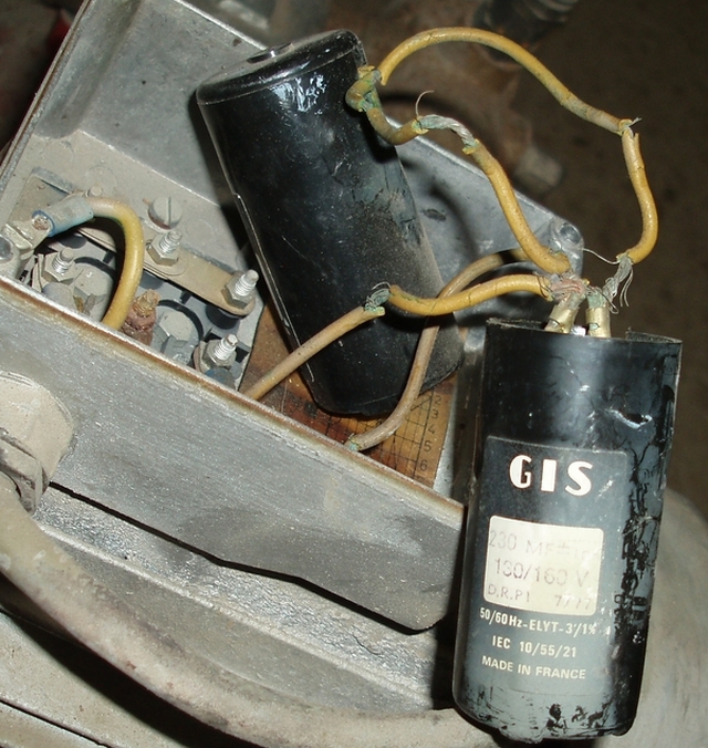

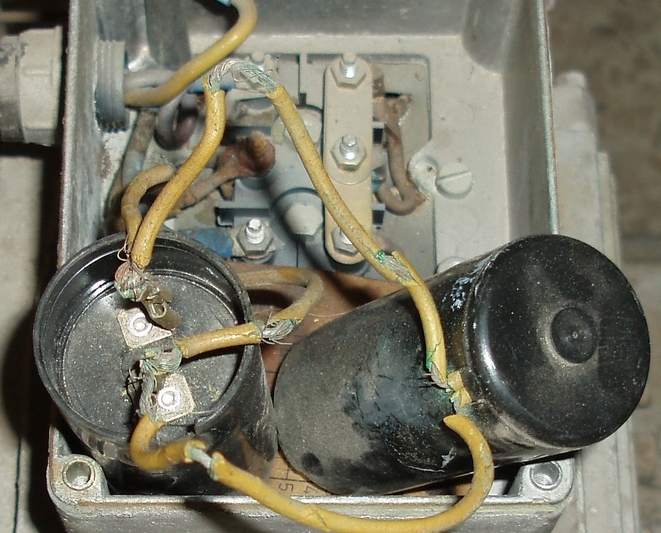

Como se ve en la foto los condensadores parecen estar en forma, pero el cableado no.
Hace unos dias estube usandolo y la corriente bajo a los 160v (algunos ya conceis el porque) el compresor empezo a aflojar y cada vez le costaba mas hacer una compresion.
Cuando pude desenchufarlo los condensadores no olian bien y he decidido cambiarlos.
Segun el marcaje de los mismos es de 230uF y de 100/160v, claramente estan conectados en paralelo.
Mi pregunta es :
¿Que condensadores pongo y de donde los saco?

No se si te has dado cuenta, pero tienes un borne oxidado y es posible que no haga buen contacto y te este dando los problemas que mencionas.

Si que lo he visto, pero tambien he visto que los cables estan hechos unos zorros y sobre todo la peste a quemado, que eso si que no se ve en la foto, jejeje.
Yo andaba buscando ya de paso que tenia que meterme a una "reparacion" era hacerle del tiron una mejora a dichos condensadores.
Seguire buscando por ahi.

En cuanto a los condensadores arriba esta la foto: 230uF 130/160V.
Re: Compresor y sus condensadores
25 Feb 2013, 23:35
yo me imagino que si vives en españa, una tension de los condensadores de 160v, me parece un tanto insuficiente, y 460uF de capacidad bastante excesivo. sin saber la potencia delmotor es poner aciegas, cuantomas se sobrepase de capacidad,antes quemas elmotor, si pones de menos no tiene fuerza. yo le pondria 80uF (la medida comercial mas cercana) y 400V.
