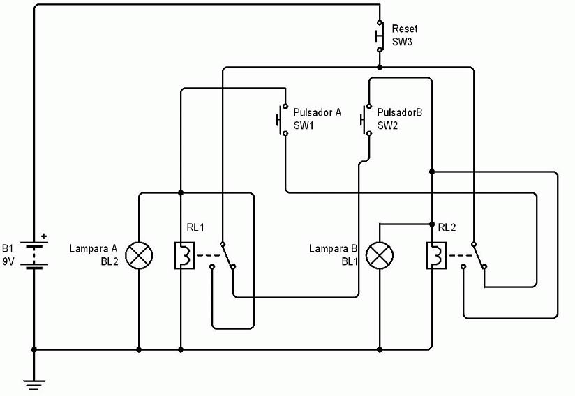

Este circuito lo encontré en otra página, pero no sé si sea correcto...
Saludos!!
Re: 2 bombillas con 2 interruptores, pero que encienda solo
13 Mar 2013, 21:18
pruebalo, parece que si

si, parece que esta bien, un poco lioso el circuito pero válido ;)

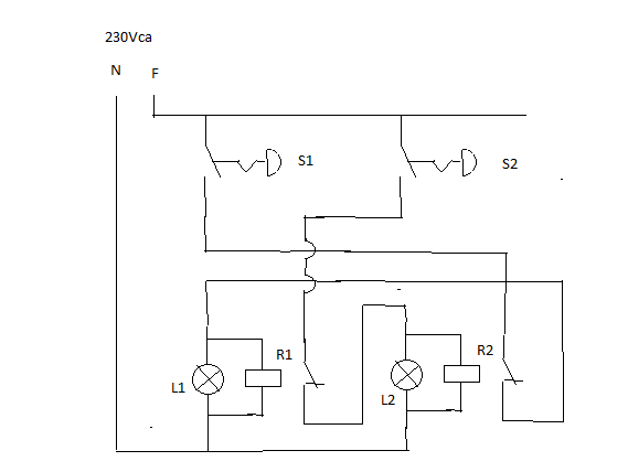

El circuito esta bien usando pulsadores normales ,yo lo habia planteado usando pulsadores seta que quedan enclavados por lo que ahorrarias el pulsador de reset y la realimentacion a traves del rele a la propia bombilla.
Circuito Concurso.png (10.89 KiB) Visto 9717 veces
Esto es lo que yo decia, se que esta dibujado poco elegante pero es que no tengo el autocad en este ordenador y el paint es muy engorroso.
La secuencia es la siguiente, accionas seta 1 (si el rele 2 no esta activado) la corriente llega a la lampara 1 y al rele 1 , la lampara ilumina y el rele se excita abriendo el contacto e impidiendo que se encienda la luz L2 y el rele R2 aunque se accione la seta S2, esto permanecera asi mientras la seta este enclavada (el pulsador queda metido hasta que lo giras para que vuelva a su posicion de reposo). una ved que desenclavas ambas setas vuelves a la posicion de partida.
Lo mismo si accionas primero S2...
