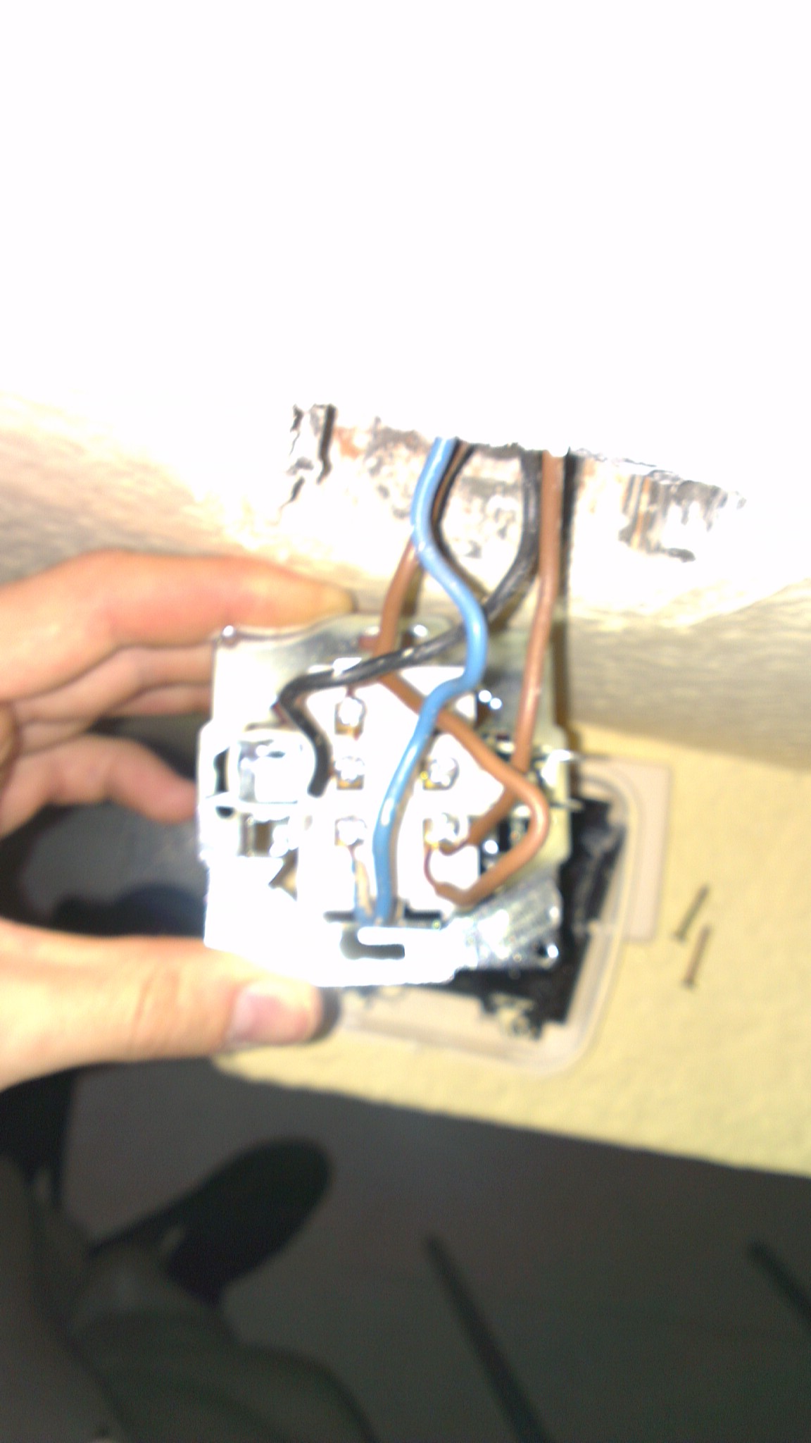

Buenos dias, tengo en el baño un interruptor doble, al cambiarlo por uno distinto al que tenia, solo se me enciende una de las bombillas.
adjunto la foto de como esta la instalacion puesta, tiene 6 entradas 1 2
3 4
5 6
por si eso vale de algo,

Creo que los dos marrones, son los que llevan corriente al interruptor. Y el negro y azul son los que van a los puntos de luz. Comprueba cuales son los que tienen corriente, una vez identificados, tan solo tienes que conectar uno de los cables marrones en el conector rojo de interruptor doble, el otro en el caso que también sea fase, puedes encintarlo y usar solo uno. Y el azul y el negro en los contactos superiores.
