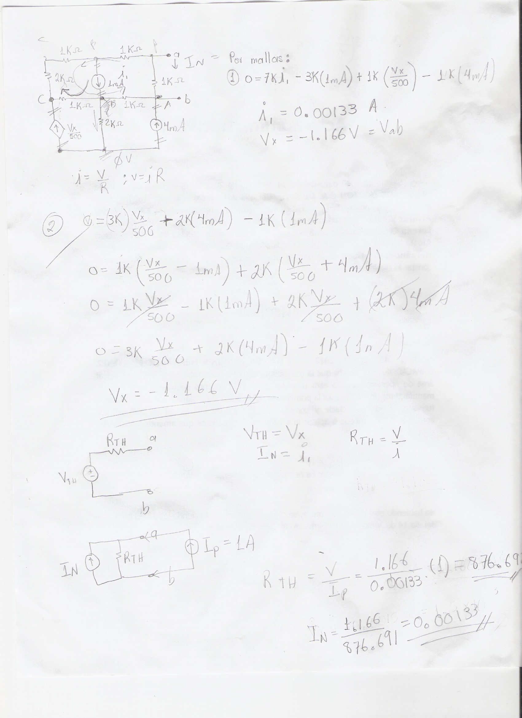

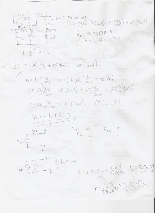

¿Me pueden revisar mi solucion a este circuito
15 Abr 2013, 06:22
Como obtengo los equivalentes de Thévenin y Norton para este circuito en las terminales a-b, este es el circuitio:
http://imageshack.us/photo/my-images/560/capturaxi.jpg/
Esta es mi solucion:
http://imageshack.us/photo/my-images/838/cop3.jpg/
Esta es mi sulocion
Este es el circuito
