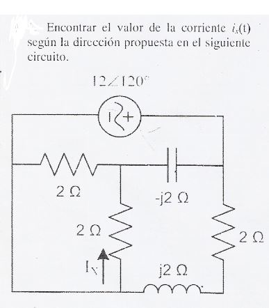

Me podrían ayudar a resolver este circuito electrico

Por lo visto rapidamente puedo observar que las resistencias de 2 ohms estan en paralelo por lo tanto la corriente será 1/2.
Las componentes de corriente total en las resistencias en paralelo acopladas con -j2 ohms es
-5,356 -j 0,322 amp.
1/2 x ( -5,356 - j0,322) = -2,675 - j 0,161 amp.
Espero esta sea la respuesta esperada.
