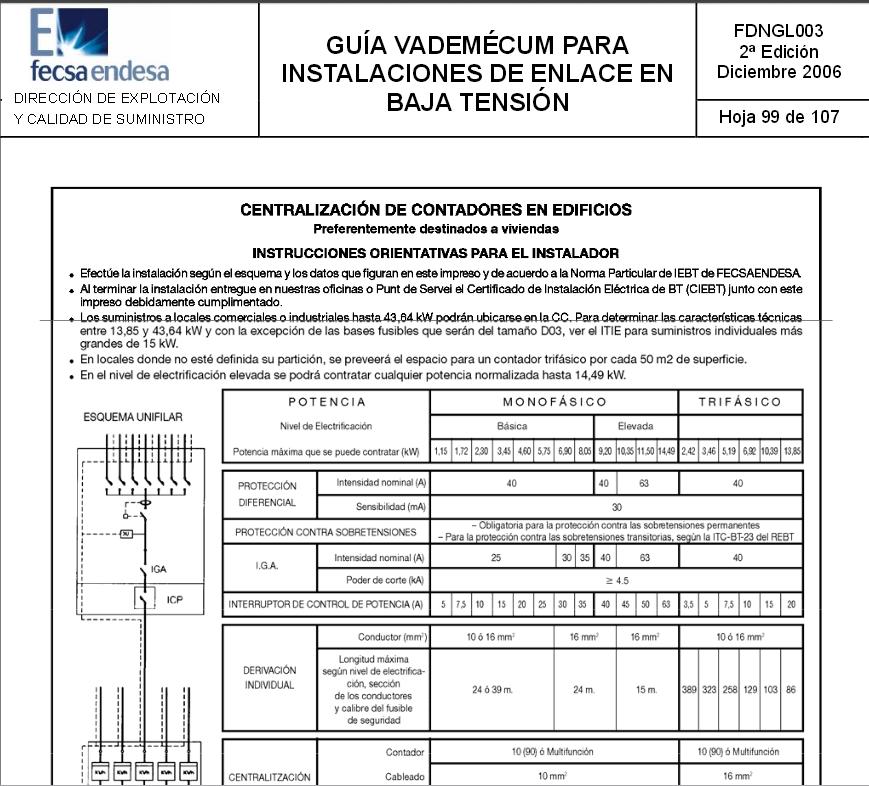

Quisiera contratar por lo menos 5'75kW ya que en breve la familia aumentara y el poco tiempo que estemos en casa, lo aprovecharemos para cocinar, poner lavadoras, secadoras y fregar platos... Mi duda es que segun el boletin solo puedo contratar 4'6kW, pero he estado investigando y he encontrado este PDF de Endesa:
http://www.remielectric.net/_data/catalogs/32.pdf
En la pagina 99 de dicho documento sale un esquema de "Centralizacion de contadores en edificios", y en el apartado "Derivacion individual" -> "Conductor (mm)" pone que el cable debe ser de 10-16mm y dentro de esa franja de "Monofasica" -> "Basica" se puede contratar de 1'15kW a 5'75kW.
Quisiera que me confirmaseis si esto es asi, y si puedo llegar a contratar los 5'75kW sin tener que cambiar el cable de acometida del contador hasta el ICP. Tambien quisiera saber si tendre que pasar algun tipo de inspeccion al contratar mas kW, por el tema de cambiar el ICP por uno de 25A que creo que es el que deberia poner con los 5'75kW. Puedo poner uno de 30A por si me quedo algo corto poder ir jugando con el margen que da el contador antes de saltar?
