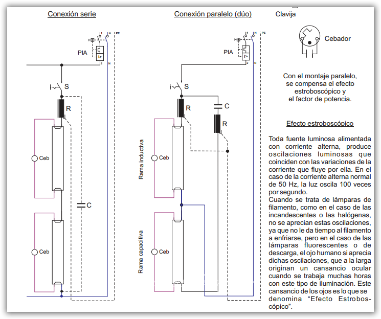

Gracias por la respuesta juganett, me dí cuenta que los condensadores que tienen puestos, están conectados en serie con la reactancia, supongo que será para reducir el efecto estroboscopico.
La cuestión es no ponerlo en el cuadro sino en la linea fuera del cuadro, encima de la moldura donde están posados los tubos, para que precisamente ni la linea ni el PIA aguanten esos 13A que hacen saltarlo.
Por otro lado si cambio esos condensadores existentes y los pongo en serie, bajará algo el consumo?

Efectivamente el condensador que tienes y tal y como está conectado es para evitar el efecto estroboscópico entre dos tubos.

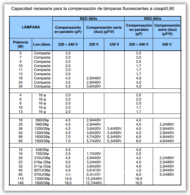

Te paso una tabla. Como puedes ver el condensador por reactancia ha de ser de unos 4,5uf. El de 3,6uf/420v es para su conexión en serie (sistema dúo).
Te digo lo mismo, sumas reactancias y montas uno en paralelo en cabecera o uno por reactancia. Si lo montas como dices en el inicio de la iluminación, mejor para el circuito, aún así yo prefiero en cada pantalla.
