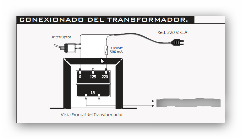

¿Como conecto los cables de un transformador 125v a 220v
01 Ago 2013, 14:31
Como conecto los cables de un transformador 125v a 220v de 2500W
es un transformador de los antiguos que tiene tres entradas para tres cables
125 - 0 - 220
como conecto los cables? en teoria tengo que poner me parece dos cables juntos en una de las entradas pero nose si es el fase o el neutro.
gracias por vuestra respuesta!
Gambier39
Mensajes: 268
Re: ¿Como conecto los cables de un transformador 125v a 220v
01 Ago 2013, 20:38
Básicamente.

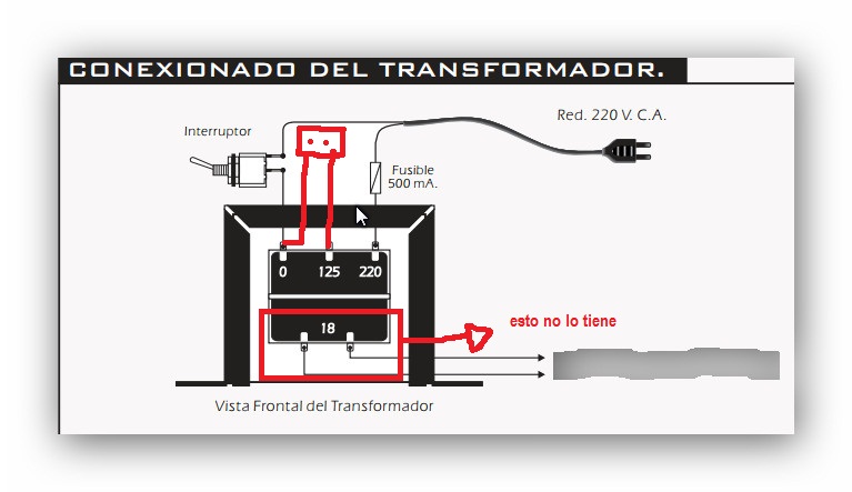

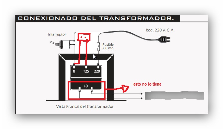

alexmallorca
Registrado: 01 Ago 2013, 14:29
Ubicación: Illes Balears
01 Ago 2013, 21:41
si, entiendo la foto pero solo sale el cable de 220,
los cables de la salida a 125 tiene que ir como lo pongo en la foto?
osea dos cables en el 0?
porque mi transformador solo tiene tres regletas, 125, 0, 220
Gambier39
Mensajes: 268
02 Ago 2013, 09:14
¿ Podrías subir una foto del transformador donde se vean realmente las conexiones ?

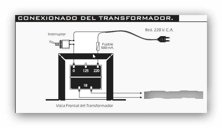

hola,lo que tu tienes es un AUTOTRANSFORMADOR Y no un transformador,por eso solo tiene tres conexiones,mira si se parece a esto http://www.monografias.com/trabajos93/e ... ores.shtml .
Gambier39
Mensajes: 268
02 Ago 2013, 16:54
Efectivamente, debe de tratarse de un autotransformador y para aumentar la tensión se conectaría el común 0 del transformador en la entrada de línea Neutro(cable de color azul) y la fase de la línea (cable de color negro, marrón ó gris ) a la entrada del transformador marcada con 125V.
Para obtener los 220V a la salida del transformador, conectariamos el común 0 a un extremo de un cable y el marcado con los 220V a otro extremo de otro cable.
En caso de utilizar el autotransformador para reducir la tensión las conexiones serían:
Entrada 0 y 220V
Salida 0 y 127V
