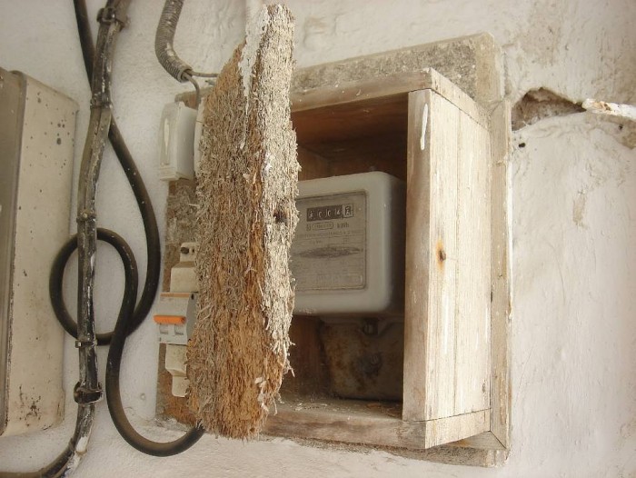

Hola, yo he visto sustituir contadores en tableros de madera, tanto en centralizaciones como en contadores interiores, y solo cambian el contador. Eso si, montar un contador en un tablero hay que saber hacerlo. Hay que hacer dos agujeros laterales para los tubos de entrada y salida de cables y no todos lo hacen bien.
Solo he visto obligar a cambiar equipos de medida cuando eran montajes raros y de medida indirecta, por ejemplo, TIs en cajas metalicas o tras tableros de pizarra, hasta una vez ví una ET en la que los contadores estaban tras una puertecilla metalica, 4 espigas aguantaban el tablero a la pared y por los laterales podías ver el interior del CT.
Los contadores en tablero de madera se han usado mucho hasta los años 70, en ellos puedes encontrar contadores de 127, 220 y de 380 V.
Tienes ICP? si no tienes o tienes un tablero de plomos eso seguro que sí te lo harían cambiar.
