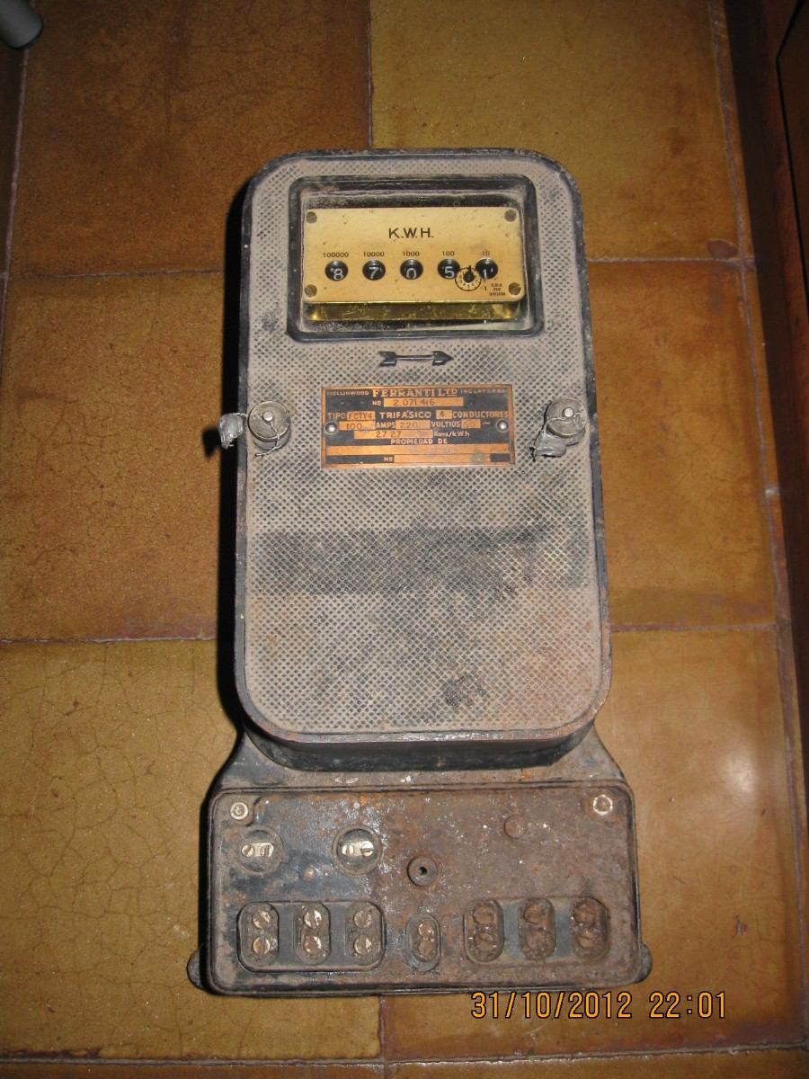

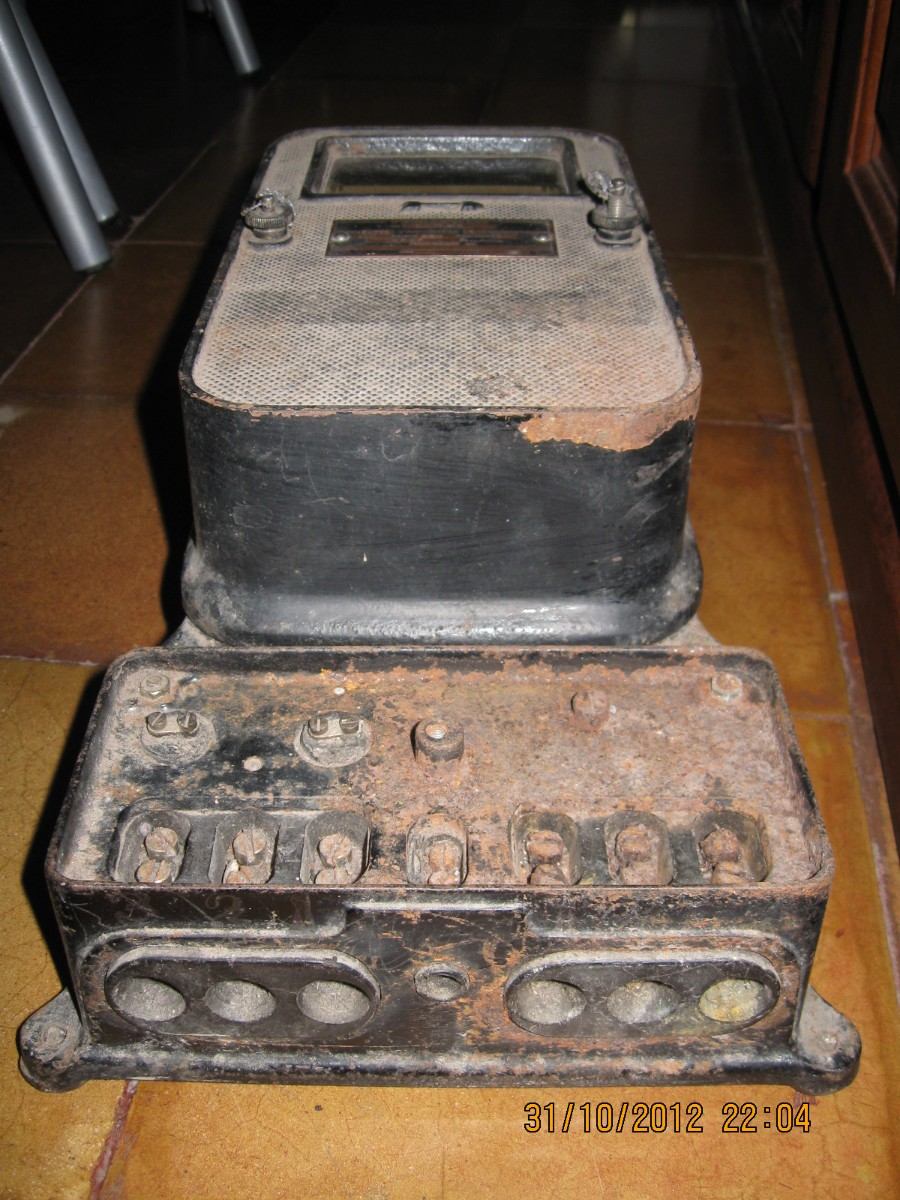

Hola, según esta foto:
https://www.dropbox.com/sh/mq20g7r4j8x8 ... M00046.jpgde izquierda a derecha:
Entrada L1 - Salida L1 - Ent L2 - Sal L2 - Ent L3 - Sal L3 - Ent N - Sal N

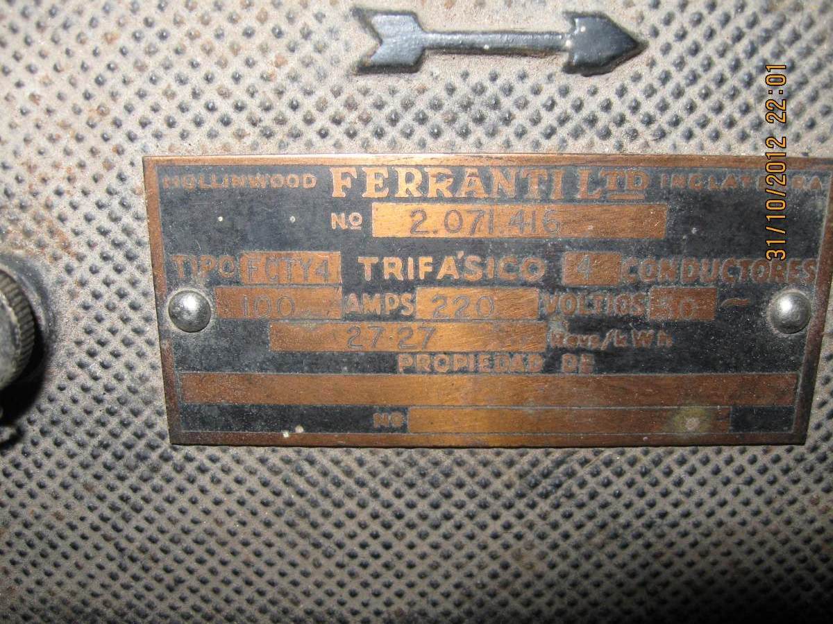

Estos contadores de disco funcionan por inducción. Cada elemento de medida (este tiene 3 por ser de 4 hilos) tiene una bobina de voltaje y una de corriente. Los campos de cada bobina inducen un campo magnético que hace girar el disco.
Es un modelo interesante, aunque no muy antiguo. De qué voltaje es? no se ve en las fotos. En realidad la fecha significa que fué aprobado oficialmente en el BOE para poder ser usado y vendido, pero el contador puede estar fabricado en los 80. Con el Nº de serie se puede saber mas o menos de que año es (parecido a las matrículas de coches), pero eso tiene que decirlo alguien que haya visto muchos contadores.

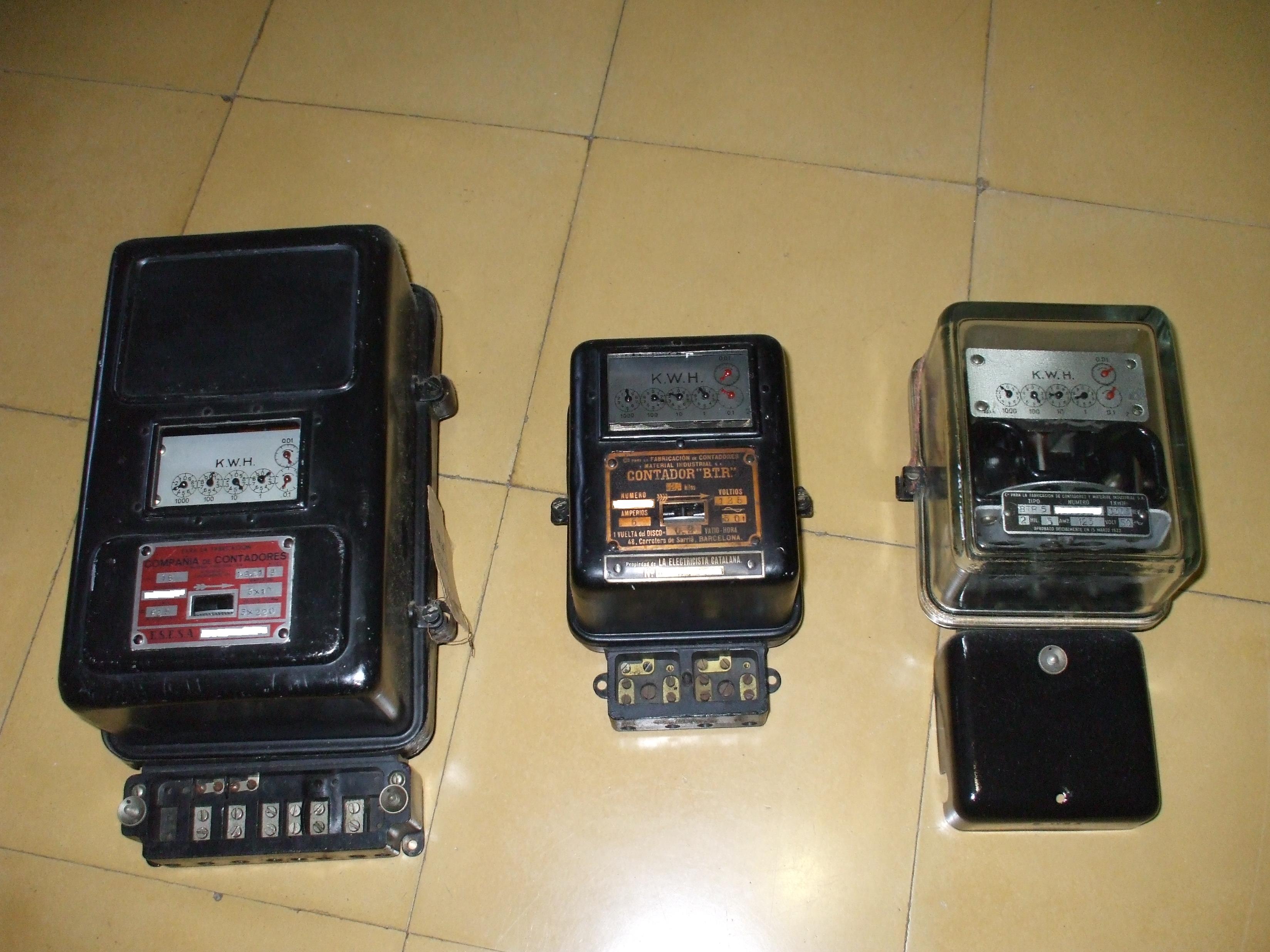

Yo también conservo algunos antiguos:
1- Compañía de contadores, TB, 3x220 V, 10 A
2- Compañía de contadores, BTR, 127 V, 5 A
3- Compañía de contadores, BTR5, 127 V, 5 A
