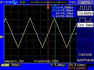

hola a todos, estoy aprendiendo a manejar un osciloscopio , y necesito analizar imágenes de onda, osea que veo en esa imagen, frecuencia, voltaje, etc... Por favor alguien que me ayude a analizar la siguiente imagen, tengo varias pero que me ayuden con una sera suficiente.
gracias de antemano,

Eso te lo pone en el manual, pero así en principio veo que tienes una onda triangular de 1,76 A a 60,33 Hz.

hola... eso allí lo dice, lo que pasa q tengo que elaborar un informe sobre esas imagenes, pero imagino que debo poner, el tiempo, voltaje, y como saco esos valores, etc. La verdad no se como se analiza las ondas o que debería poner en el informe,, y por eso pedía ayuda. gracias igualmente por tu respuesta.

Tienes que saber cuánto vale cada cuadradito tanto en vertical como en horizontal.
En vertical te indicará el voltaje pico a pico de la señal. Al ser una señal regular también puedes tomar esa medida como "los voltios de la señal".
En horizontal te indicará el tiempo que dura una proporción de la señal, normalmente un ciclo. Así puedes saber la frecuencia de la señal.
También es conveniente que te leas este manual, ya que debes aprender su funcionamiento para saber interpretar las señales.
