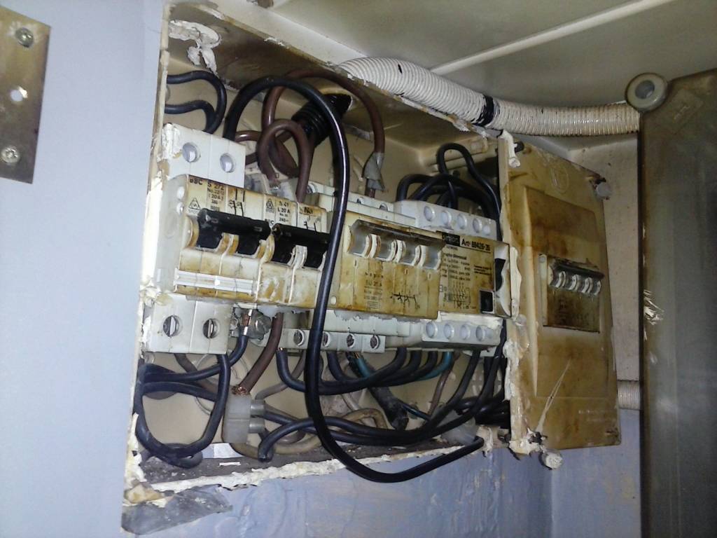

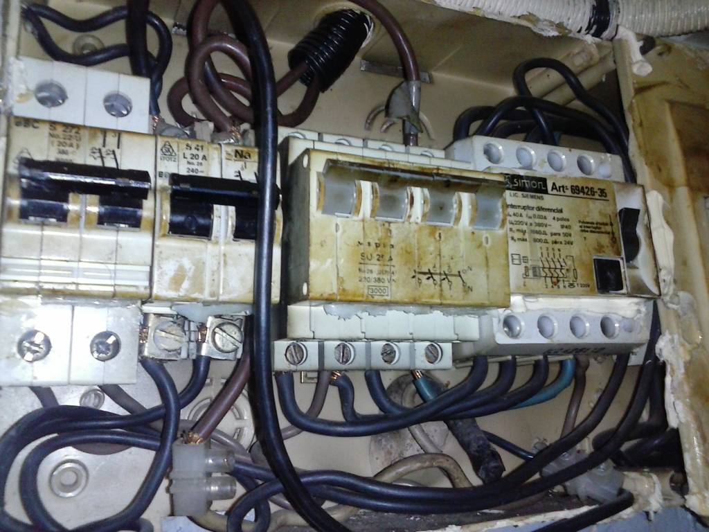

Mirad que sorpresa me he encontrado esta semana :

Muy bien ejecutado, y cumpliendo a pies juntillas el REBT.
Una instalación muy segura.

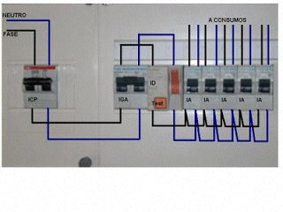

Bueno,
Me toca cambiarlo. Tengo dudas.
Es igual que monte el nuevo así o debe de ir por norma el ICP a la izquierda.
También los puentes entre pías.
La corriente siempre por abajo y el puente de arriba abajo?
Gràcies

Sería así?

Buf, que miedo de cuadro. Ademas, parece tener un circuito muy raro, un IA de 4 polos que corta el neutro, otros dos de 2 polos que vete a saber que cortan...
Ya se suelen ver virguerias así, y diferenciales puenteados y mas... Luego uno se pregunta como es que no pasan mas desastres? En donde yo vivo a veces ni siquiera se molestan en atornillar bien los contadores, algunos los puedes descolgar con la mano.
Los IA e ID siempre por arriba, y los cuadros eléctricos montarlos en el orden tal como se lee un texto.

No acabo de entender el cableado.
Como el dibujo?

Me refería a que siempre que se pueda, dentro de los cuadros, es mejor llevar la alimentación por arriba de los IDs e IAs.
Por ejemplo, en el dibujo el ICP y el ID están bien. El IGA no tiene excusa, se podría fácilmente cambiar para que le llegue la alimentación por arriba.
Los IAs, como los demás, sería mejor también que recibieran la alimentación por arriba, pero otras veces se monta como en el dibujo por debajo por que por ejemplo los cables que salen hacia la instalación no llegan bien a la parte de abajo. Otra razón podría ser la instalación de un peine, en el que se suele conectar a la salida del ID por debajo para alimentar a los IAs.
Ah, y en un cuadro trifásico ayuda mucho que esté cableado con los 3 colores de fase, para saber a simple vista qué carga tiene cada fase o poder añadir cosas sin tener que comprobar el orden de fases.
Se suelen ordenar así:
L1 - Negro
L2 - Marrón
L3 - Gris
Edito para añadir: Es mejor conectar por arriba los IAs y los IDs por que la parte del IA que es el interruptor en sí, tiene arriba los contactos fijos que van a los bornes y abajo la parte móvil que conecta con las partes "sensibles" que lo hacen saltar.
