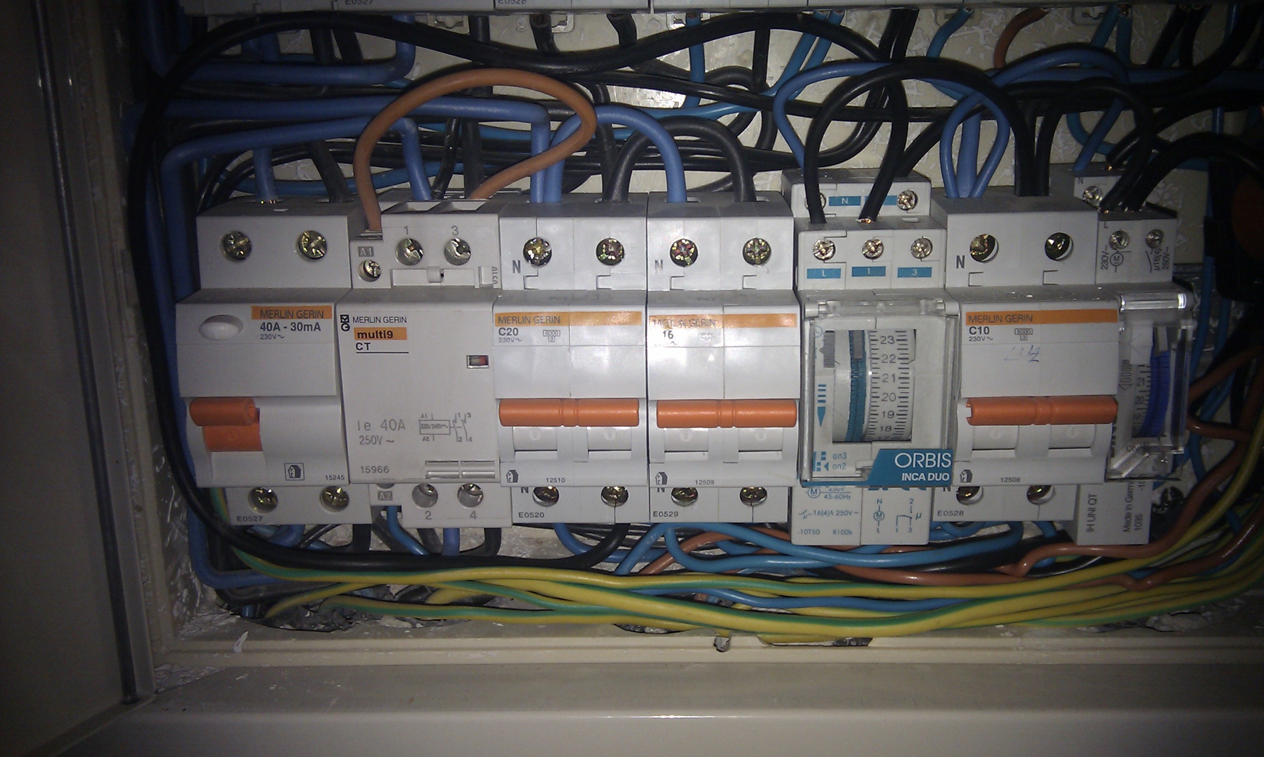

Buenas, ahora que ha venido el frío con esta previsión que me
caracteriza me he dado cuenta que... tengo un problemilla con la calefacción.
Cuento primero un pequeño detalle que creo guarda relación con el problema.
Hace un par de meses cambiaron los contadores de Iberdrola.
Yo no estaba en casa pero dejaron una hoja donde explican que el "hilo piloto"
servía para conmutar el ICP de día de noche y que ya no es necesario
con los nuevos contadores. Aunque no lo dice con estas palabras, entiendo
que ese "hilo piloto" ha dejado de funcionar y que en algunas instalaciones
es posible que se utilizara para el control del arranque de los acumuladores nocturnos.
En mi caso: de izquierda a derecha, un interruptor diferencial, un contactor,
dos magnetotérmicos y dos relojes, todos ellos dedicados a la calefacción.
(Dos acumuladores de calor y tarifa nocturna)
Entre los dos relojes hay un interruptor ajeno a la calefacción.
El caso es que ha dejado de funcionar, los acumuladores no se calientan.
He medido si tenían tensión y no la tienen.
Mis sospechas recaen sobre el contactor.
Entre A1 y A2 no hay tensión y sin tener mucha idea se me ha ocurrido
pensar que quizá en A2 esté... el "hilo piloto" (o algo que dependa de él, ni idea)
Tampoco entiendo muy bien el motivo si así fuese porque para
eso están los relojes, no lo sé...
Si no fuese mucho preguntar, me gustaría recibir un consejo,
aparte de llamar a un electricista, habría algo que yo pudiese hacer?
Gracias de antebrazo!
