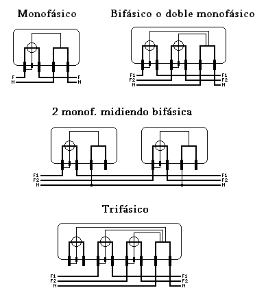

Buenas,
Esta es mi consulta, tengo bajada de trifasica pero una división de consumo me ingresan 2 fases de 220v, el tema es que tengo que medir el consumo de cada fase, lo que se me ocurrió es ponerle un medidor interno monofasico a cada una de las fases separadas.
Localice los dos vivos que ingresan a una térmica y el neutro que pasa de largo. realice la conexión pero me salta la térmica del pilar.
Ya creo que eso no se puede hacer, que otra variable me queda?
Saludos y gracias

No te entiendo bien, que quieres decir con que te entran dos fases de 220, quieres decir que entre fase y fase tienes 220 o que es entre fase y neutro??

hay 3 hilos. 2 positivos y 1 neutro cada positivo con el neutro tienen 220

Hola, en realidad se llaman fases y neutro los hilos activos. Positivo y negativo es en CC como pilas y baterías.
Para hacer esta medida puedes acoplar dos monofásicos, haz la conexión según el esquema, debería funcionar. Eso sí, lo mejor sería usar un contador de tipo doble monofásico, de dos fases y neutro, como el de la foto:
download/file.php?id=1965&mode=view
También puedes usar un contador trifásico dejando una fase sin usar. De hecho eso es lo que se suele hacer para sustituir un bifásico.

Antes que nada muchas gracias por tu tiempo.
Mi idea era utilizar dos contadores monofasicos por el motivo de que ya los tenia.
Basándome en el esquema 2 monof. en bifasica lo único que hice diferente es realizar entrada y salida del neutro como el primer ejemplo. Esta diferencia es lo que me pudo quemar una de las fases?
Saludos y gracias.

Yo creo que si hiciste un cortocircuito, seguramente conectarse a fase-neutro o a fases una bobina de corriente (que es de hilo grueso y debe ir en série)
