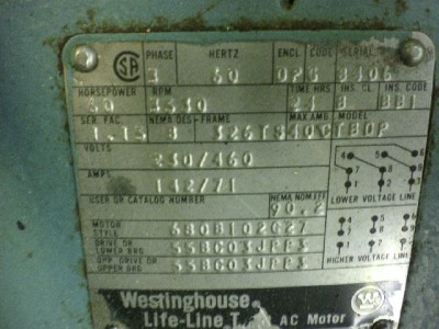

Hola a todos los colegas!, desde el principio q comenze a estudiar electricidad asta ahora q tengo tiempo d estar trabajando yo nunca hubiese visto un motor trifasico q trabajara con 2 conexiones a la vez (delta-estrella al mismo tiempo), segun la conexion qvi en ese motor puedo confirmar q es delta-estrella y si mis colegas decean pueden comentar o corregirme, de igual forma les agradesco

Dime algo: hay algún rele de por medio que seleccione uno u otro modo de trabajo?? de no ser así podías mandarme algunas fotos que documenten eso.

Esta es la placa d informacion ahi se obcervan las 2 conexiones

Hola, las conexiones del motor varían según las tensiones.
Normalmente los europeos tienen cambio de tensión estrella triangulo por que los voltajes suelen tener una relación de 1,73, por que los voltajes III suelen ser 230 V, 400 V, 690 V:
http://www.cifp-mantenimiento.es/e-lear ... 0motor.gif
En cambio en América los voltajes trifásicos suelen ser de 120/208 a 240 V y de 440 a 480 V en la industria, y los motores se construyen con 6 bobinas para cambiar entre serie - paralelo y la agrupación trifásica siempre suele ser en estrella, para tener una relación del doble, por ejemplo 230 - 460 V:
http://josemaco.files.wordpress.com/2010/10/tri1.jpg
http://postimg.org/image/hprt6jqnt
Con tu motor no se si podrías hacer un arranque estrella-triangulo.

Loq m gustaria saber es en la placa del motor q esta arriba en la foto salen 2 tipos d conexiones la primera es (1-estrella) para mayor tension pero la segunda ¿q conexion es esa? qnunca yo la avia visto

La manera de conectar los puentes depende de cómo hayan conectado las bobinas por dentro, pero ya te digo, en estos motores la conexión es en estrella casi siempre, varía la conexión cada una de las fases, en las que se pueden conmutar parejas de bobinas en serie o paralelo.

No usa bornes, lo que tiene son los 9 terminales en el exterior

Los bornes del motor están representadas en la placa de características del mensaje 3 y sus dos posibles conexiones para 230 o 460 V. Son 9 bornes.
