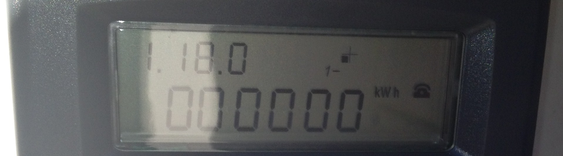

mi contador electronico no cuenta
28 Dic 2013, 23:50
Hace un mes y poco me pusieron un contador electronico de esos nuevos en mi casa, pero veo que no marca nada.
la luz parpadea como la de todos los chalets vecinos, pero el numero que lleva el consumo esta en 000000 como podeis observar...
que es eso? que esta mal el contador?¿acaso hay que darle a algun boton para que ponga el consumo?
el contador esta perfectamente precintado y metido en su armario que da a la calle.
que debo hacer? llamo a la compañia?o que hago?

La picaresca diría que es problema de ellos y que chupes electricidad de gratis, pero conociendo cómo son las eléctricas deberías llamar y avisar del fallo, ya que lo podrían achacar a tu mala fe.
El botón que llevan estos contadores es para activar el paso de corriente; ahora también hacen de diferencial pues al sobrepasar la potencia máxima contratada saltan.

Pero... Si está el contador cero, ellos nidos deberían darse cuenta de que lo pusieron mal desde el primer día, y el precinto esta intacto

Ese contador está mal conectado, no integrará nunca, si te fijas está en el tercer cuadrante y la intensidad esta invertida pone 1- es un ZIV de Begasa o de Fenosa creo. cuanto mas tardes en decirlo mas palo te van a dar. yo que tu lo comunicaría.
