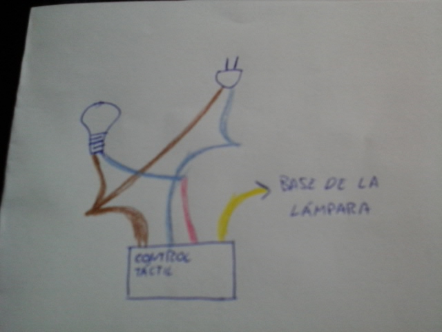

¿Como eliminar las intensidades de la luz en una lámpara?
13 Ene 2014, 16:02
Buenas.
Tengo una lampara táctil que tiene 3 intensidades de luz, es decir, la tocas y se enciende con poca intensidad, la todas otra vez y aumenta la intensidad, la tocas por tercera vez se pone a máxima intensidad.
Quiero que al tocarla se encienda a máxima intensidad y punto.
¿Como puedo hacer esto?
Envio esquema
Muchas gracias

Hola rinaldo,
¿De qué voltaje es la lámpara en sí? Si el regulador de intensidad hace también de transformador es posible que sea de 12 V

La bombilla que traía la lampara es una halógena de 42w. Quiero ponerle una led de 10w. Por eso quiero quitar el regulador de intensidad, porque con la led no funciona bien.

Entonces va directa a 220V, por lo que puedes quitar el regulador o cambiarlo por un interruptor

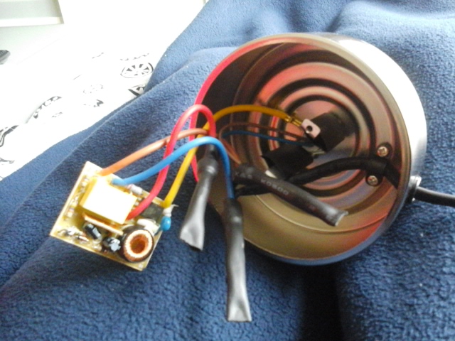

¿No se puede dejar con el encendido táctil? ...anulando el regulador

Creo que tendrías que tocar la electrónica de la placa

¿Eso sería mucho lio?

Me temo que si, ya que tendrías que cambiar componentes y adaptar impedancias
