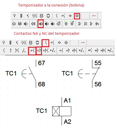

ESQUEMA DE UN TEMPORIZADOR NEUMATICO EN CADe_SIMU
18 Feb 2014, 19:50
Hola, como o donde están los contactos del temporizador neumatico, la bobina es "Temp. Conexión" pero y los contactos¿? El esquema de esto

Creo que no te he entendido bien, y no era eso lo que preguntabas.
Si no me equivoco, tu pregunta se refiere a como se simula un temporizador neumático con Cade-simu ¿correcto?
Con cade-simu no puedes simular un temporizador neumático, tendrás que cogerlo como si fuera electrónico, poniéndolo en paralelo con la bobina del contactor en el que ibas a colocar el neumático.
El programa no permite tomar contactos temporizados de un contactor normal, pues no entiende que al mismo se le pueda acoplar el temporizador neumático.
Así que lo contactos temporizados has de referenciarlos con el nombre del temporizador, no con el del contactor.
Creo que esa era tu pregunta.
Un saludo. Sacra.

Hola sacra, si es eso lo que digo y eso es lo que echo, y ahora se me a ocurrido de en la casilla de "funcion" poner on delay o off delay dependiendo del temporizador que uses.

Aquí lo tienes: la bobina del temporizador y sus contactos. Para que funcionen al unísono tienes que ponerles a los 3 el mismo nombre.
Los contactos me he fijado ahora que están sueltos (los que he enmarcado en la imagen) y los tienes en un bloque juntos (justamente a su derecha en el menú de contactos)
Espero haber ayudado, un saludo.
