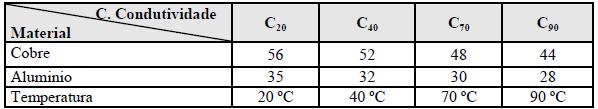

Para la resistividad del cobre (p)que le aplicais 56
rafaseten
Mensajes: 200
Ubicación: Cádiz
Ubicación: Setenil
Re: calcular seccion de cable
20 Feb 2014, 19:45
cobre 56,81818
aluminio 35,46099
redondeando 56 35
servastec
Mensajes: 49
Registrado: 20 Ene 2013, 22:35
Ubicación: Pontevedra
20 Feb 2014, 22:00
Conforme estoy leyendo estoy viendo que los valores que rafaseten ha puesto, son valores de conductividad lo que es el inverso de la resistividad, que es más utilizado que la resistividad, pongo una la tabla de valores de conductividad para comprobar los valores y recordar que hasta 70º C será para conductores con aislamiento de PVC y de 90º C será para EPR/ XLPE.
alacran
Mensajes: 121
Registrado: 28 Ene 2014, 17:02
Ubicación: Álava
20 Feb 2014, 22:13
Entonces: S=2*L*I/p*AV=2*5*5/56*0,03=29mm___en dc para poner a 5m un aparato de 60w necesitaría un cable de esa sección.....es que no es mucho?
