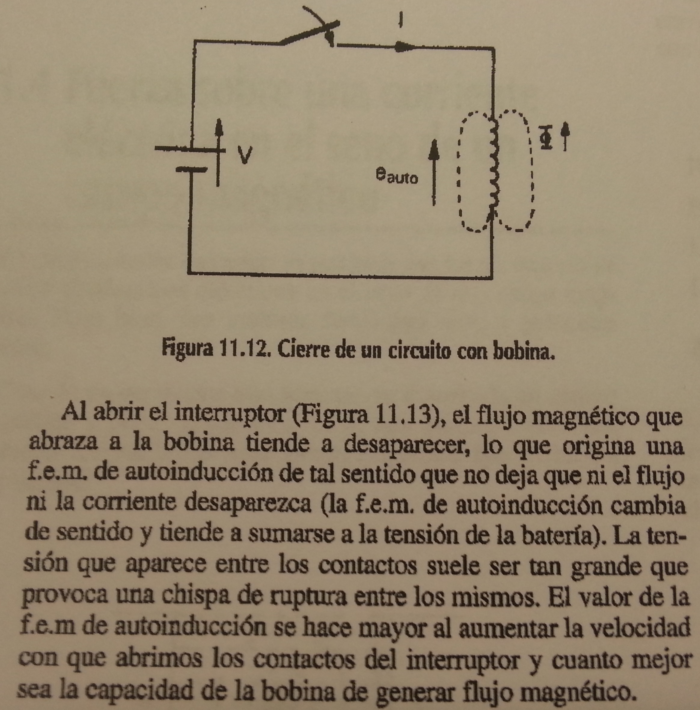

Re: tension de retorno en linea trifasica
29 Mar 2014, 23:33
No estoy seguro, pero puede que sea la f.e.m. de autoinducción de las bobinas, la tensión remanente que se queda al ser un circuito con bobinas.
Cuando alimentas un receptor que funciona con bobinas, las bobinas tienden a crear una fuerza electromotriz opuesta a la aplicada en la alimentación, por eso su arranque no es instantáneo como podría ser un receptor resistivo, y de la misma manera, cuando desconectas la alimentación, esa f.e.m. de autoinducción tiende a resistirse a que la tensión desaparezca del todo, por eso parece que quedan voltios pero en realidad no hay nada. Cosas del magnetismo.
Debo decir que es una de las posibles causas, si es esto no tienes porqué preocuparte, es un comportamiento normal de receptores inductivos.
30 Mar 2014, 13:30
Lenz decía entre muchas cosas, dos de ellas (resumiendo el texto):
-las bobinas se oponen al los cambios bruscos de corriente.
-las bobinas devuelven a la red de polaridad invertida la energía necesaria para magnetizar el nucleo una vez que cesa la tensión en sus bornas, este aspecto es lo que define la potencia reactiva, ya que en corriente alterna el paso por cero de la red implica que todas las bobinas con nucleo magnético devuelven a la red esa energía.
al autor de este hilo, esa tensión cesa cuando desconecta el cable del cuadro, y también cuando baja el térmico de la maniobra. Por lo que el fallo tiene que esta en la maniobra, tendría que revisar por ahí y ver.
30 Mar 2014, 15:30
Gracias por la puntualización muyperezoso.
