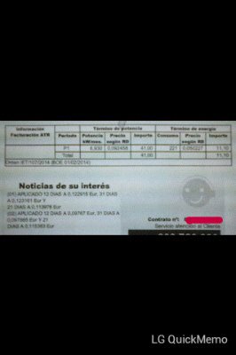

Necesito opiniones de mi consumo. Decir que casi nunca estoy en casa.
6,9 kW trifásico.
Gracias.

Que pasada lo que pagas de termino de potencia!!

También me sale lo siguiente cosa que no entiendo.
Alguien tiene idea de el porque me hacen diferentes precios.

Lo de los diferentes precios es porque el gobierno en los ultimos 2 meses a subido hasta 3 veces la energia... aun es raro que te salgan 2 subidas a ti solo.. a mi en la ultima factura me salen hasta 3 subidas... por eso te recalcula x dias a x precio

Turnedo: Mi opinión sobre tu factura es que pagas mas por el término de potencia que por el de energía, que además, no son muchos los kWh consumidos en 2 meses. En tu caso quizá convendría bajar la potencia, pero si lo bajas en trifásico el anterior escalón son 5 A 3,46 kW, muy poco, y además queda repartido en 3 fases, en tu caso lo ideal sería contratar de 4,6 a 5,75 kW.
