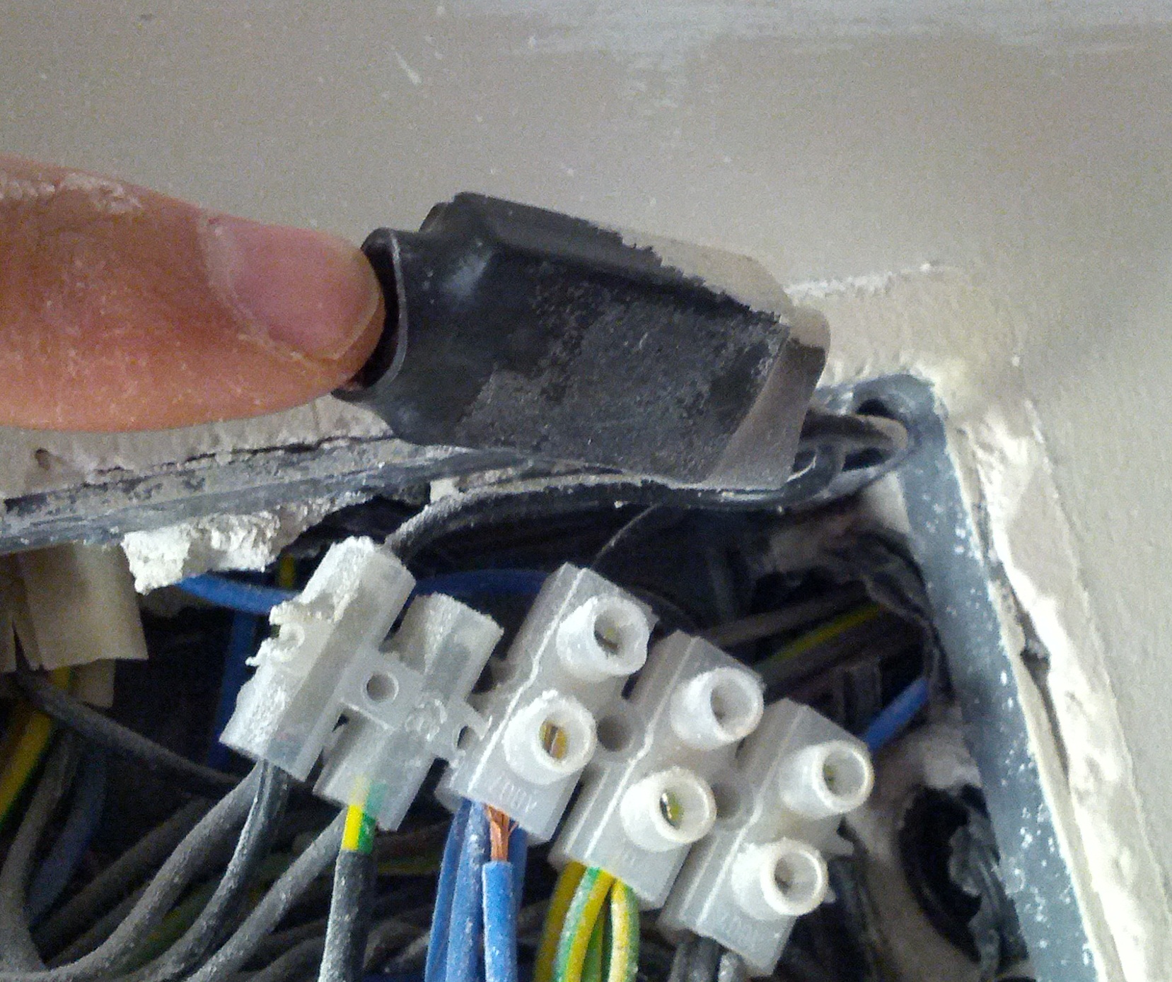

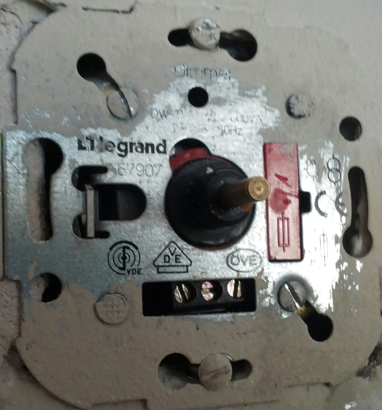

Re: Regulador potencia halogenos 12v cambiar a led 220v
14 Mar 2014, 10:01
Esta pieza que esta en la caja de registro es la que deb
Sácale una foto a esa pastilla, no vaya a ser que sea de avecrem :mrgreen: . Sácasela también a la parte interior del regulador, donde pone la referencia

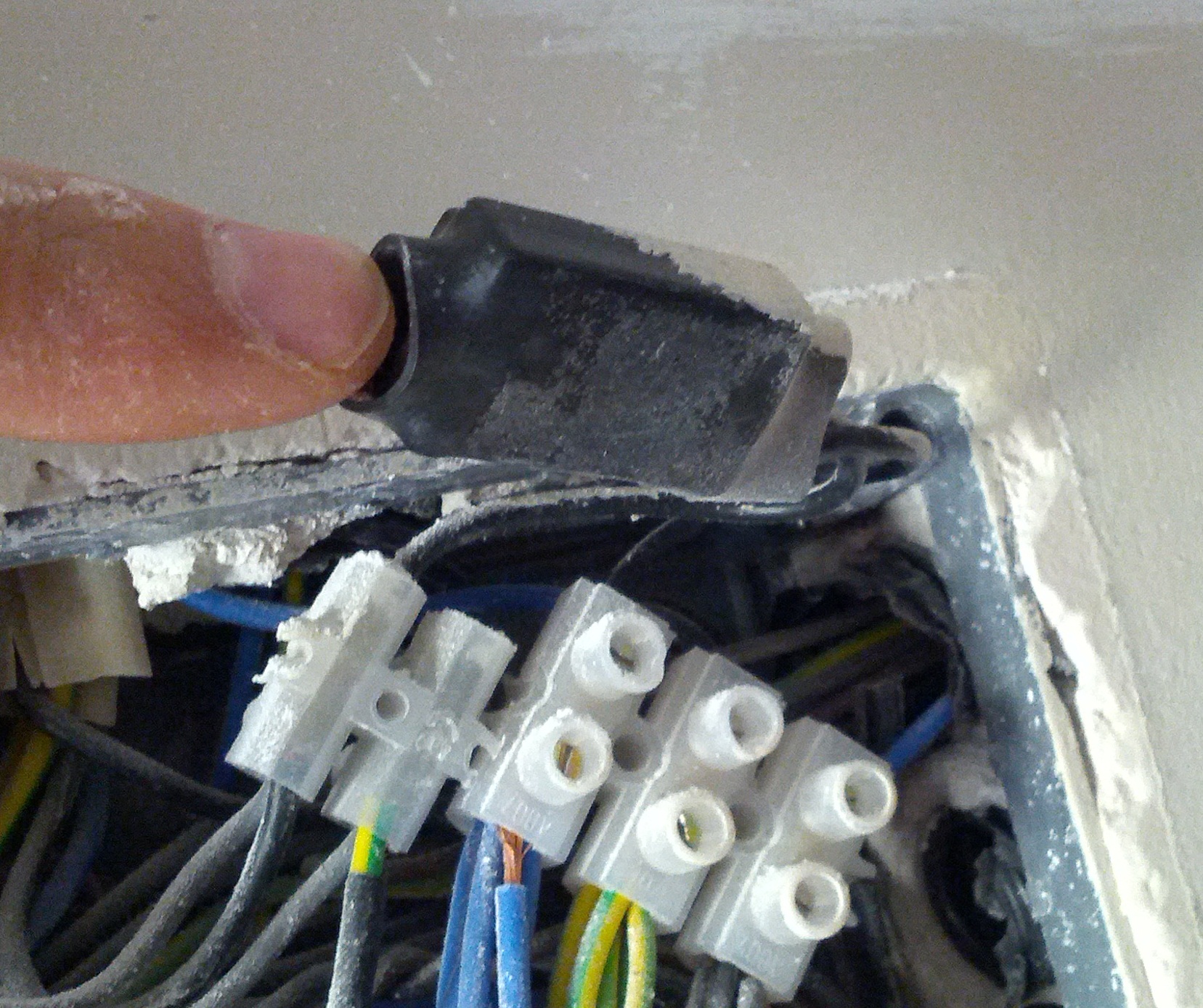

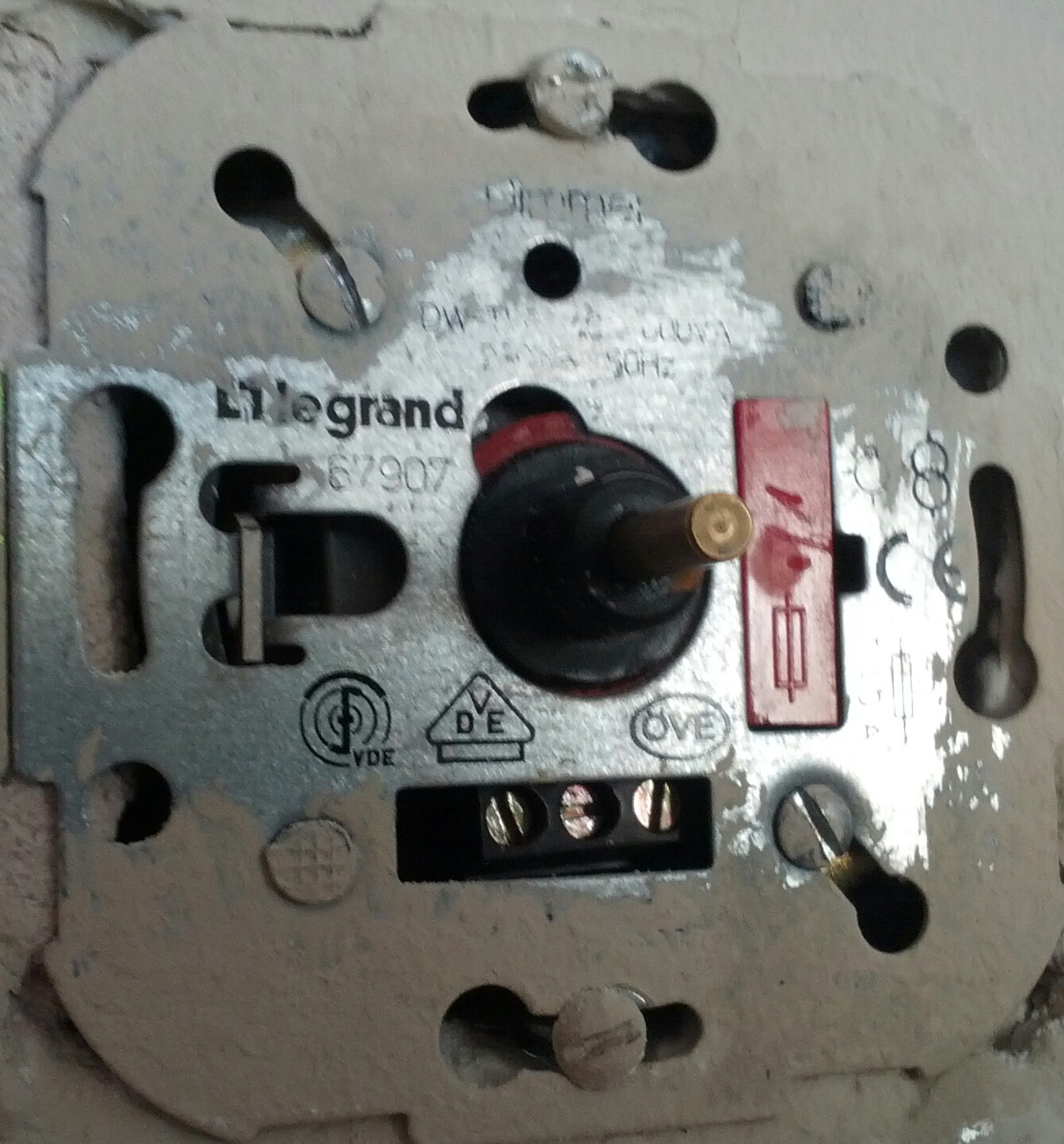

Ahi van esas fotos, a ver si nos aclaramos porque estan algo tapados los digitos por la pintura.
El regulador lleva un fusible de 4 amperios 250v(rectangulo rojo en el lateral dcho). La otra foto es una pieza que va dentro de la caja de registro y va conectada al regulador y salida al neutro de la general, es a lo que me referia con lo de la pastilla, no se si estare confundido. Agradeceria me orientaseis sobre si me funcionarian 7 leds regulables de 4 w cada uno con ese regulador, o en su caso, que deberia modificar. Gracias.
