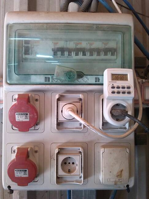

Hola buenas. Tengo un pequeño problema y no se si alguien me puedae echar un cable.
Estoy de fontanero en mi trabajo. y bien de fontaneria, pero de electricidad pegado. Y tenemos un motor sumergible de 5cv y su respectivo cuadro. Pero no están conectados de la bomba salen un cable de cuatro hilos uno de ellos tierra. El cuadro el tierra ok se cual es pero y los otros hilos como lo averiguo. Puedo decir que cuando conecto el cuadro en los 3 conectores de cuadro dan 410v los empareje como sea. mi pregunta es sensilla: ¿donde va cada cable o como lo averiguo (son todos negros) ?. Y si me equivoco ¿ que puede pasar?
Muchisimas gracias, solo por molestarse en leerlo. Y perdonar mi ignorancia.

...La cosa es bien sencilla ya que si te equivocas al conectarlos la bomba giraría en sentido opuesto. Ahora bien ¿Has valorado
tu capacidad para hacer ese trabajo? Aparentemente es muy sencillo pero tu vida corre serio peligro. Además no estás autorizado
de por ley a manipular en un cuadro eléctrico, y menos en ese caso donde hay agua de por medio
Si la bomba anda al revés pueden pasar 2 cosas: que no saque agua o que se desenrosque el rodete. Si sucede esto último bomba
a tomar por el culo
Y una vez arrancada la bomba hay que verificar el consumo ¿Tienes aparataje para ello?
Hazme caso y llama a un electricista, y que no se te ocurra mas hurgar dentro de un cuadro eléctrico

Muchas gracias por la informacion. Pero trankilo , como he puesto no se mucho, pero ando con motores de luz de mucha mas potencia. Trabajo en un campo de golf y motores de 50cv y esos si que son gordos. Lo que pasa es que cuando desmontados foto a los cables. desmontamos ponemos rodamientos o lo que sea y montamos pero esta no la quite yo. Y el equipo que tengo poco, un polimetro y mucha volumtad. El polimetro no tiene para medir consumo... Echarmec un cable please.....

Hola buenas de nuevo y solo pedir perdón por mi post de antes, por que lo he leído después y puede interpretarse como chulería. Y no es mi intención . con lo de rodamiento y esas cosas me refiero a bombas verticales, cambiar prensa y rodamientos del la unidad de aspiración. De lo que es motor. Quitarlo y echarlo al lado.
Y lo de manipular el cuadro no creo que me allá explicado bien. El cuadro es el de la foto que adjuntarse y lo que quiero es diríamos "ponerle el enchufe" pero no se donde va cada cable. No voy a abrir el cuadro eléctrico. Perdón por la confusión.
Como tenga que llamar a un electricista para esto, se buscan otro fontanero...

Ya . Bueno tú en realidad lo que quieres es poner la clavija que es una de tipo Cetac 3 polos + T.T 16 amp
Bueno si tuenes claro que la toma de tierra va al centro de la clavija y que se además por ser algo mas grueso y suele estar mas alta la conexión . Lo de los tres cables negros no tiene mayor importancia L1 Negro L2 Negro , L3 Negro
Si la puedes probar en vacío sin agua antes de meterla en su sitio asegúrate de que gire a la derecha , pero dando solo un impulso por que esas bombas no trabajan sin agua y puedes estropear el rodete o incluso desenroscar el eje
Cambias de sentido invirtiendo dos cables L1 * L2 por ejemplo
Para probarla con agua tienes que verificar el caudal de agua que saca y en el que salga el agua con mas presión este será el sentido correcto de funcionamiento
Si pones mas bombas en funcionamiento yo te recomendaría que
tengas un medidor de intensidad ( Pinza amperimetrica ) para comprobar el correcto funcionamiento de la bomba y que la intensidad corresponda a las características del motor
