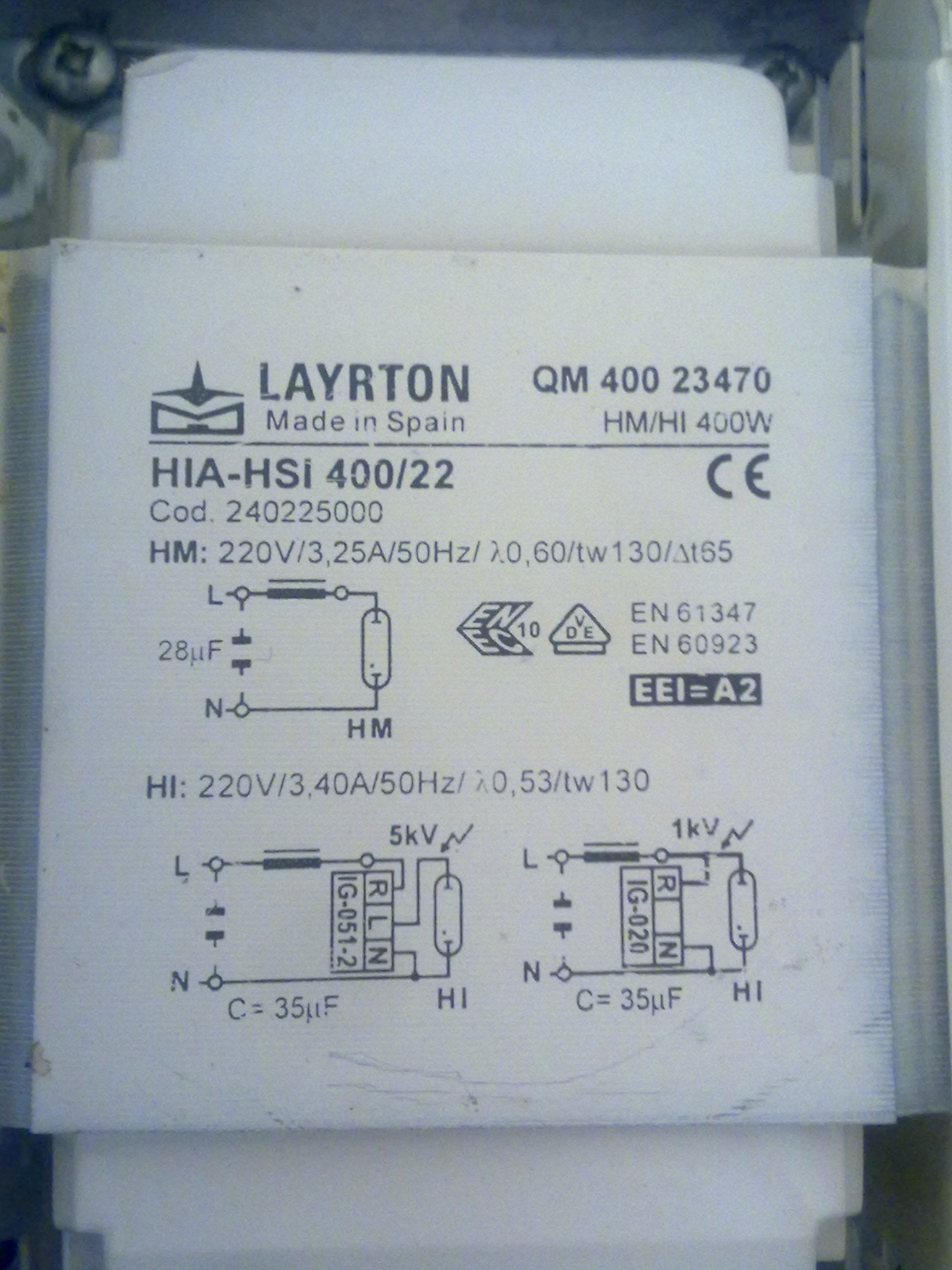

¿Me sirve este Balastro para sodio de 400 w?? ya se q me sirve para haluro.
Este es el balastro que tiene el reflector que quiero usar
Yo diría que sí, siempre y cuando utilices el arrancador adecuado...
