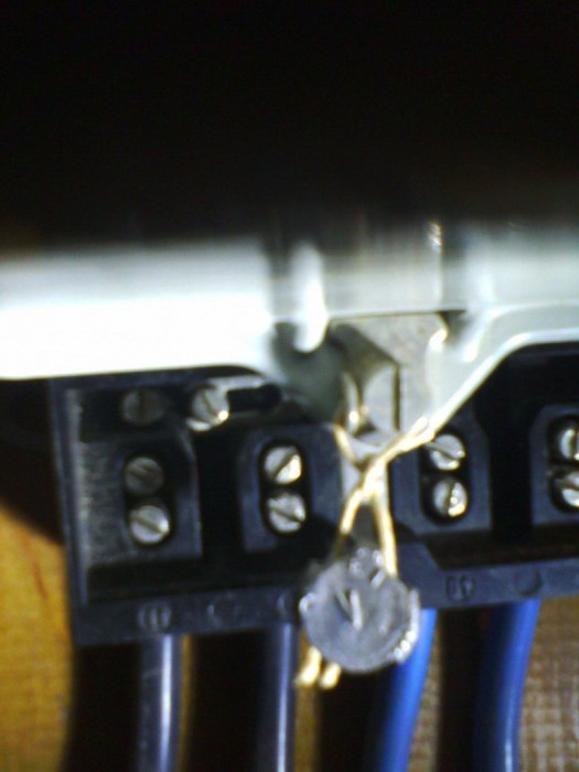

Hola, Iberdrola nos ha enviado una carta diciendo que hemos manipulado el contador, en un primer momento pensamos que una inquilina que ya no esta lo habría manipulado, parecía raro pero era una posibilidad, después de reclamar las fotos que decían que tenían como pruebas estoy casi seguro de que nuestro contador no esta manipulado y que todo esto se debe a la absoluta ineptitud de los supuestos inspectores que creo que les han dado la pinza amperimetrica esa y no saben ni lo que es. y seguramente a posibles presiones de las compañías para pillar defraudadores y hacer cash rápido.
Os envio las fotos que me han pasado a ver si algún electricista me puede explicar algunas cosas.
-- En la primera foto se ve lo que ya voy comprendiendo que es una chapita que se puede mover hacia delante y atrás y que parece que inhabilita el contador, he visto en este video (http://www.youtube.com/watch?v=sPPrZ47Ctec) que cuando quitas la chapita esa el contador se detiene por completo. ¿esto es asi?
Si es así el contador hubiera contado cero y nosotros tenemos consumo hasta el ultimo momento. por lo cual el contador no ha podido estar inutilizado ¿o que? Tampoco tiene sentido que nosotros hayamos manupulado el contador este ultimo mes cuando la inquilina se acababa de ir, ¿para que?
¿Creéis que es posible que el "inspector" haya quitado la chapita para hacer la foto?

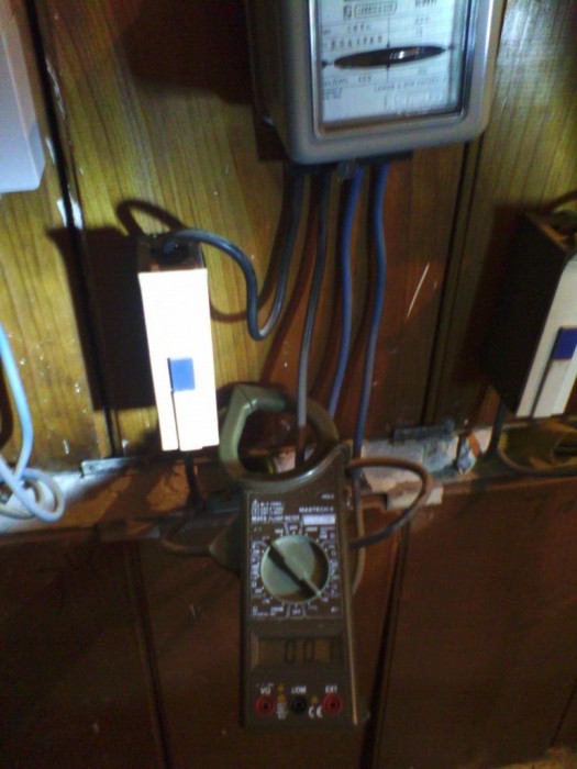

-- La otra foto muestra la pinza amperimetrica mostrando lo que parece 00.1 amperios?
por cierto la pinza es una MASTECH M266 (lo he buscado por google en imagenes, no es que sea un experto en pinzas amperimetricas)
http://www.aliexpress.com/item/Free-Shi ... 37293.html
Aquí la venden a $33,60 con envio gratis, pero me dejan por $10,50!!! comprando 20 unidades
Parece un instrumento de la máxima precisión!!!
Esta en la escala de 200A, en el cual el fabricante da un error de (2.5%+5) que coño significa eso, en cualquier caso no parece que esa pinza pueda demostrar que haya un consumo de 0.1A como dice el informe y creo que la medida correcta si hubieran usado un instrumento de una mínima calidad seria 0.0A porque imagino que estaría la luz quitada en el cuadro.
en cualquier caso, que demonios intenta demostrar esa foto???
Bueno, cualquier comentario o explicación me puede ser útil.

...En la primera foto se ve claramente que está quitado el puente de tensión de contador, con lo cual no se registrará consumo. El que
el contador haya registrado consumos no quiere decir que no haya sido manipulado para cometer el fraude, pues los "buenos fraudes"
se hacen cuando se mantiene un consumo mes a mes y en determinados momentos se hace que no gire el contador (con el procedimiento
de retirar el puente o alguno mas sofisticado que es indetectable)
Referente a la segunda foto decir que no demuestra nada y es simplemente anecdótica. A todo aparato de medida digital "se le mueven
los dígitos" por de muy alta calidad que sea. El único que puede emitir un informe del mal funcionamiento del contador es el Departamento
de Industria de la Comunidad Autónoma a la que pertenezcas
Por donde si te pueden coger es porque según se ve ese contador no tiene tapa y eso es responsabilidad tuya el mantener tal integridad

Me queda mas claro el tema de como funciona esto y veo cada vez mas raro que el contador haya sido manupulado, porque si supuestamente la inquilina habría tenido que estar poniendo y quitando la chapita (cosa que estoy seguro de que no ha hecho) para que demonios la tendría que quitar justo antes de irse!
Y es posible que a uno de estos inspectores se la haya ocurrido quitar la chapita para hacer la foto? posiblemente al ver el contador parado y ver que el amperimetro si que le marcaba algo (aunque fuera un error de medida)
El tema es que la inquilina dejo el piso y nos devolvió las llaves el día 17 de febrero, la inspección fue el 19 de febrero, dos días después! cuando el piso estaba cerrado y vació y con la luz quitada. Si el contador ha estado contando como es posible que una inquilina decidiera manipular el contador justo en el momento de irse.
