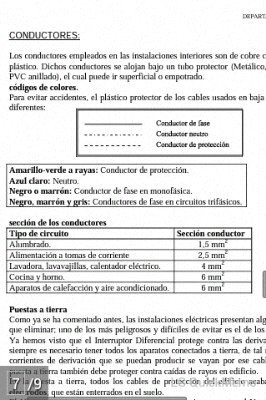

el problema es que siempre hemos usado el mismo de 2,5 pero como nunca he hecho una instalacion en una vivienda no se si hay distintos diametros

Los cables tienen diámetro pero se suele utilizar la sección más que el diámetro al elegir los circuitos. Para aire acondicionado se usa un circuito con cable de 6mm2 y protección de un PIA de 25 A y para la calefacción otro circuito con cable de 6mm2 con otro PIA de 25 A.
Normalmente se pone 1 diferencial cada 5 PIAS o circuitos de la vivienda, procurando repartir la carga equitativamente entre los diferentes diferenciales.
Imaginemos que tienes 9 circuitos en casa. Se usarían 2 diferenciales, y a uno se le asocian 5 PIAS y al otro 4 PIAS con mayor carga.

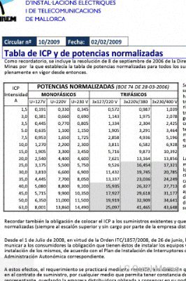

muchas gracias Litrizgz, desde la acometida que me llega a casa debo pasarlo por in ICP y despues a los distintos diferenciales no? un saludo y gracias de nuevo.

Sí, y depende de la reglamentación de las compañías eléctricas de cada comunidad autónoma, puede que necesites instalar también un protector de sobretensiones asociado a un IGA.
En ese caso sería la composición asi: del ICP al IGA con protector de sobretensiones, del IGA con protector de sobretensiones al diferencial o diferenciales, y del diferencial o diferenciales a los distintos PIAS.
