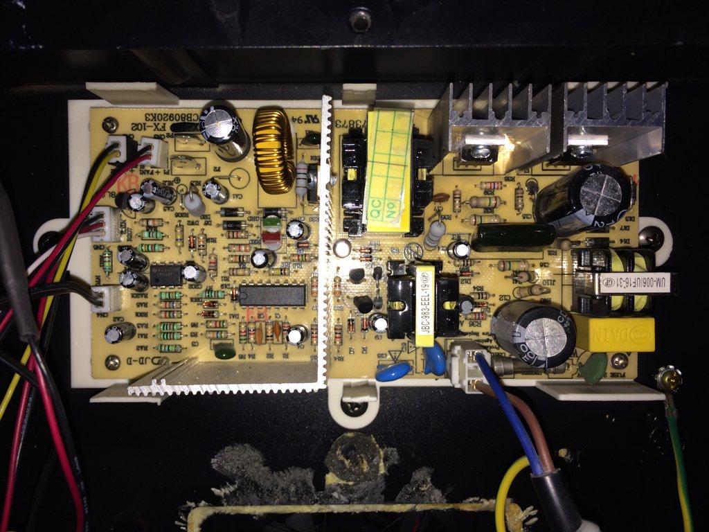

Hola! recientemente mi vinoteca se ha averiado, la encontré ayer en estado catatónico, la fuente cayéndose unas 4 o 5 veces por segundo... clas clas clas clas...

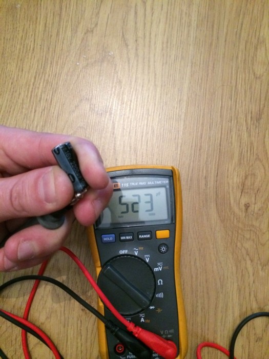

Al desconectar la célula Peltier, me deja de caer por lo que la he extraído, pena de no tener una resistencia para probar la fuente en carga (lo que tiene estar de vacaciones y no tener resistencias a mano), pero cuando mido la Peltier me da algo "lógico" 7 Ohm y si cambio la polaridad -2,4 Ohm...
Creéis que será la Peltier?
