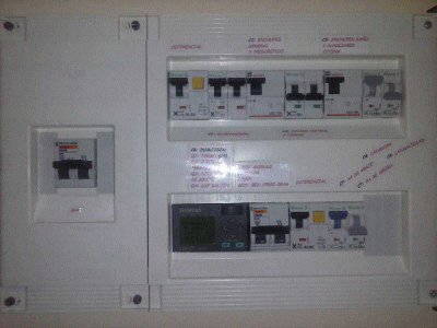

hola,tras varios años en la electricidad industrial me han encargado una instalación domestica y tengo una duda:la vivienda será dada de alta de nuevo y me imagino que pondrán un contador digital con su icp incorporado,la preginta es:he de ponerlo también en el cuadro de mandos?gracias

A mí me pusieron el contador digital nuevo con ICP incorporado y nadie me ha dicho nada, con lo cual lo he quitado de mi cuadro en la vivienda.
Turnedo
Re: instalacion domestica
17 Abr 2014, 20:27
Cuadro de distribución.
En su lugar, un IGA. Más adelante pondría un sobretensiones, ahora cuestan muy caros.

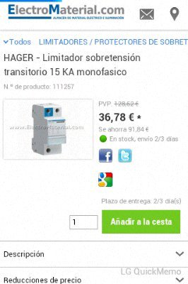

Por ejemplo este:
Este sólo es protege transitorias y no permanentes.

Y como baratos a estos
http://www.electromaterial.com/PROTECCI ... bretension
