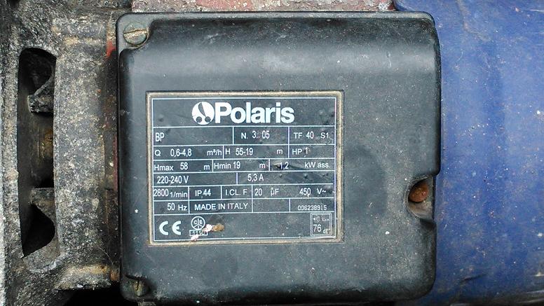

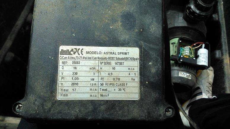

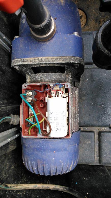

Tengo un par de motores monofásicos (Motor 1 y Motor 2) con una bornera diferente a las trifásicas (U1 V1 W1 ...), que son a las que estaba acomstumbrado yo.
Me gustaría que me ayudáseis un poco. El cable azul que llega a cada motor está conectado a fase, y el marrón a neutro (verde-amarillo a tierra). El caso es que no consigo que arranque ninguno, y no sé qué les pasa. Tengo entendido que aunque hubiese confundido la fase con el neutro y a la inversa el motor giraría al revés.
Por otra parte, el multímetro marca continuidad (pita) cuando pongo las pinzas en la fase y el neutro de la bornera... es normal? eso no indica que esté cortocircuitado, no?
Despúes, el condensador se ha de conectar entre la fase y el neutro verdad, no sé si es un condensador de pico de arranque o de marcha.

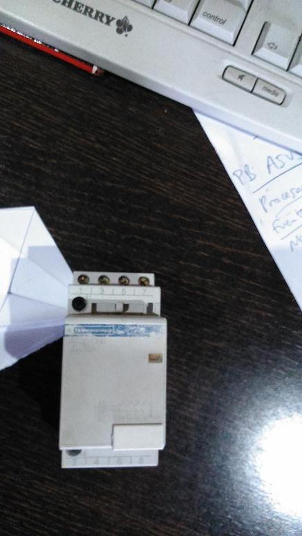

Por último, son motores de las motobombas para una piscina, protegidos por el cuadro de maniobras, que tiene un guardamotor, 2 magnetotérmicos, 1 interruptor de 3 posiciones, 1 reloj horario analógico, un contactor de 4 polos, y un solenoide (230V/12 o 24 V) para las luces de las piscina, lo digo porque curiosamente, todo funciona menos la aparamenta que tiene bobinado o arrollamientos (contactor, solenoide y motores no funcionan), a qué puede deberse?
