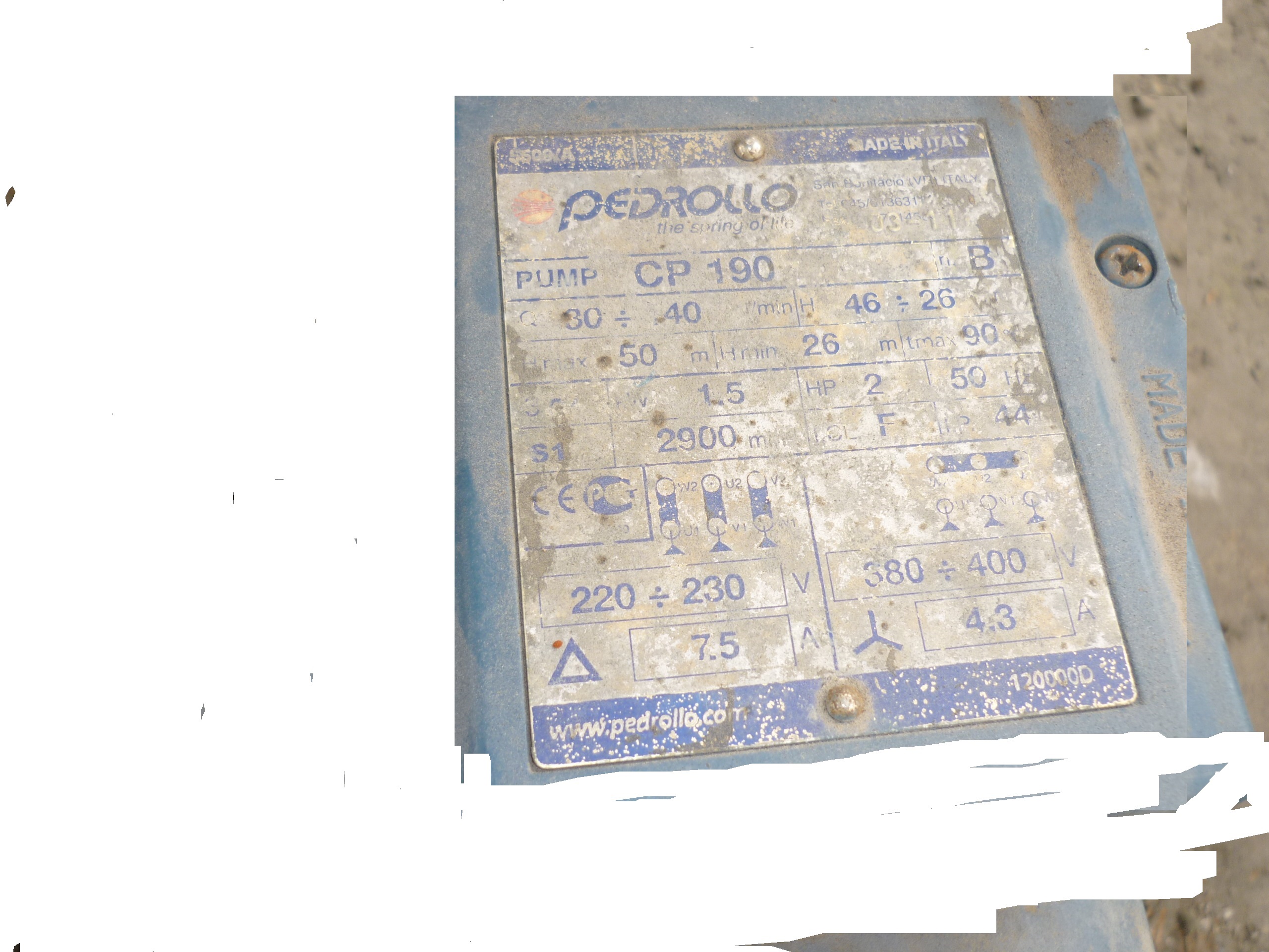

Necesito calcular el coseno fi de este motor(foto adjuntada)

Borch206 escribió:746W*2HP / 1720 VA = 0,86
El motor desaprovecha en forma de potencia reactiva el 14% de la energía que consume.

ItaloGiglioVeas escribió:746 1 hp me falta saber de donde sale el 1720
La fórmula no es correcta ya que se trata de un motor trifásico y la potencia aparente en este caso S = 1.73 x 400V x 4.3A = 2979,12 VA.
Los 1720 VA han salido al no multiplicar por 1,73= Raiz cuadrada de 3 y por tanto S= 400V x 4.3A = 1720 VA
