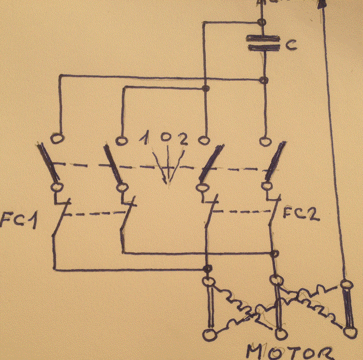

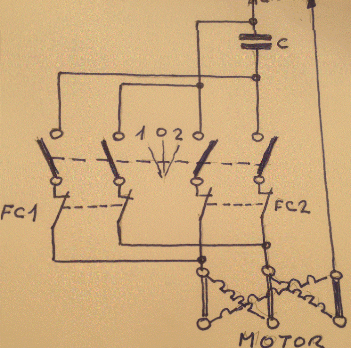

Esta es de la conexion del motor a la llave, lo he quitado de la plataforma para que estuviera todo mas a mano y se vea mejor.
Esta es de la llave a un enchufe de corriente, con el condensador
Las dos siguientes son de la llave de cerca con los cables de la corriente en un lado y del motor en otro. Los cables blancos con el trozo de cinta roja son los que vienen del condensador.
En esta foto se ve el motor con la polea donde se enrolla el cable que sube la plataforma, y del mismo eje sale un maneral dentado que es el que va a mover una barra dentada donde tengo que poner los dos fines de carrera, asi cuando sube la barra corre para un lado y cuando baja para el otro.
Aqui se ve como tengo que poner los fines de carrera, ahora solo tengo uno que ya lo tenia, pero no se si es el adecuado, luego pongo una foto de la placa del fin de carrera.
Fotos del fin de carrera
Esta foto es de la llave vista de frente
