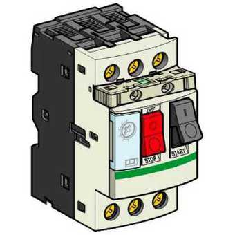

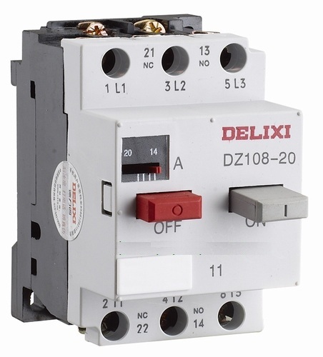

Yo me refería a que ya los hay con ellos integrados, por ejemplo este que vi en internet, pero no suele ser habitual que los lleven:
D4V1D

Hola, si quieres poner una lámpara conforme ha saltado, no te sirve usar los contactos auxiliares del contactor, estos sólo te indicarán si el motor está activado o no. Debes usar un guardamotor con contacto auxiliares.

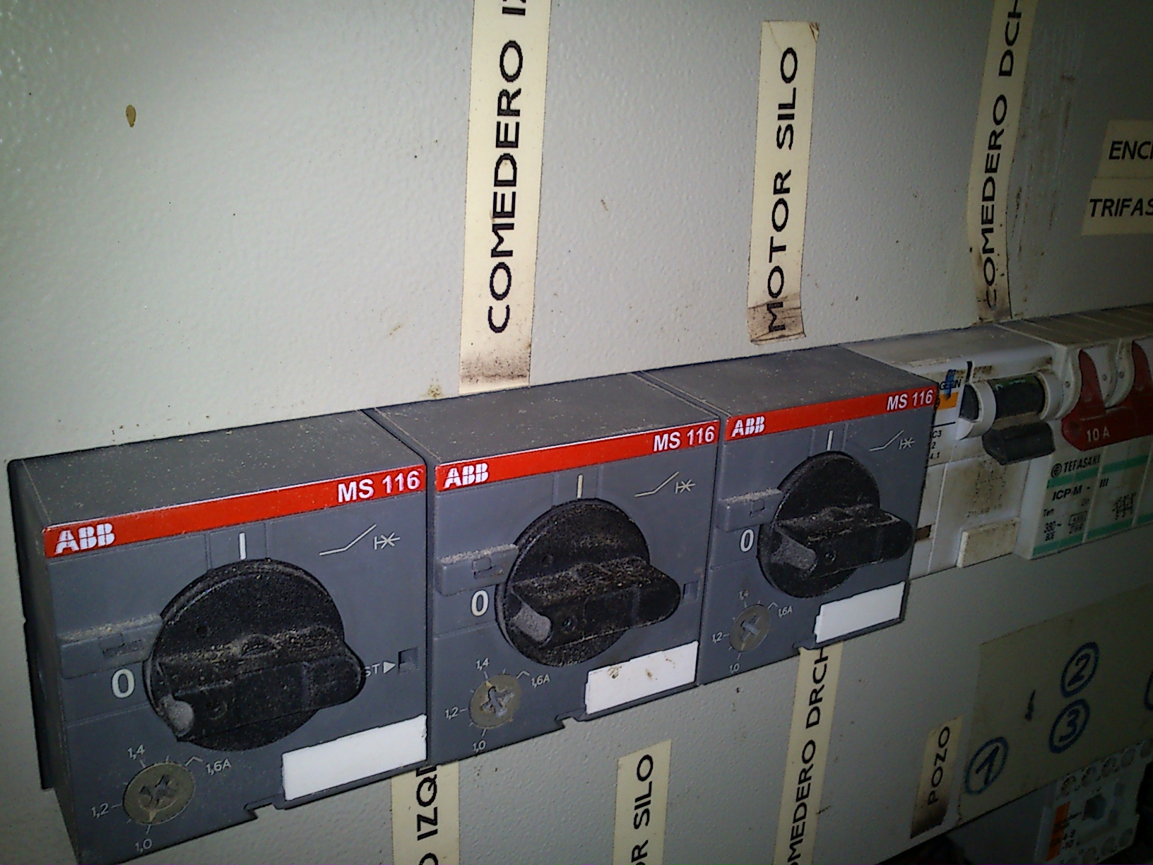

Pon una foto del cuadro, a ver que problema hay...

En cuanto a la foto, no sé si se aprecia, pero el frontal hace tope en todos los mecanismos con la base de los tornillos aunque algunos sobresalen más que otros, pero no podría usar los contactos frontales, creo que me quedaré sin señalización de defectos jeje
Habría que ver el interior del cuadro para ver si el perfil está sujeto a la placa de montaje o hay mas profundidad, porque de ser así se podría retrasar
toda la aparamenta para que libre sin problemas...
Y si tiene placa tendrías que mirar si esta está adelantada, pues es posible que se pueda poner mas atrás, ya que en algunos armarios se permite...
