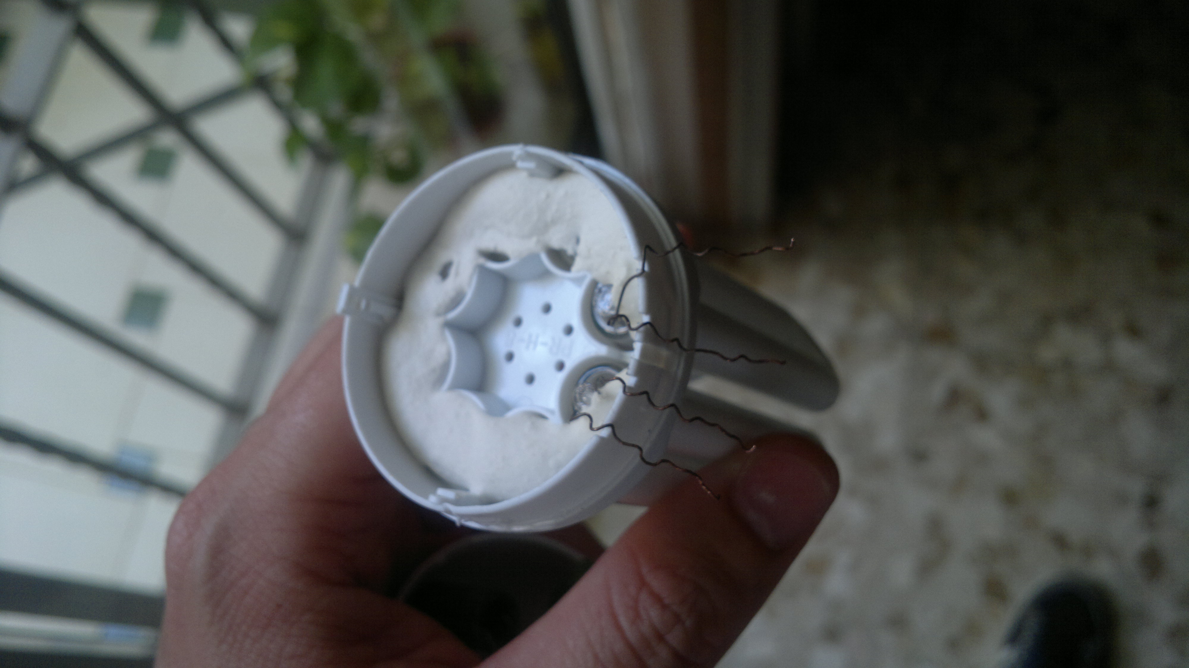

El tester en modo continuidad he probado los filamentos que están dentro de los tubos de cristal y dan continuidad el tester pita en ambos filamentos, y el cristal ni siquiera está negro por dentro.

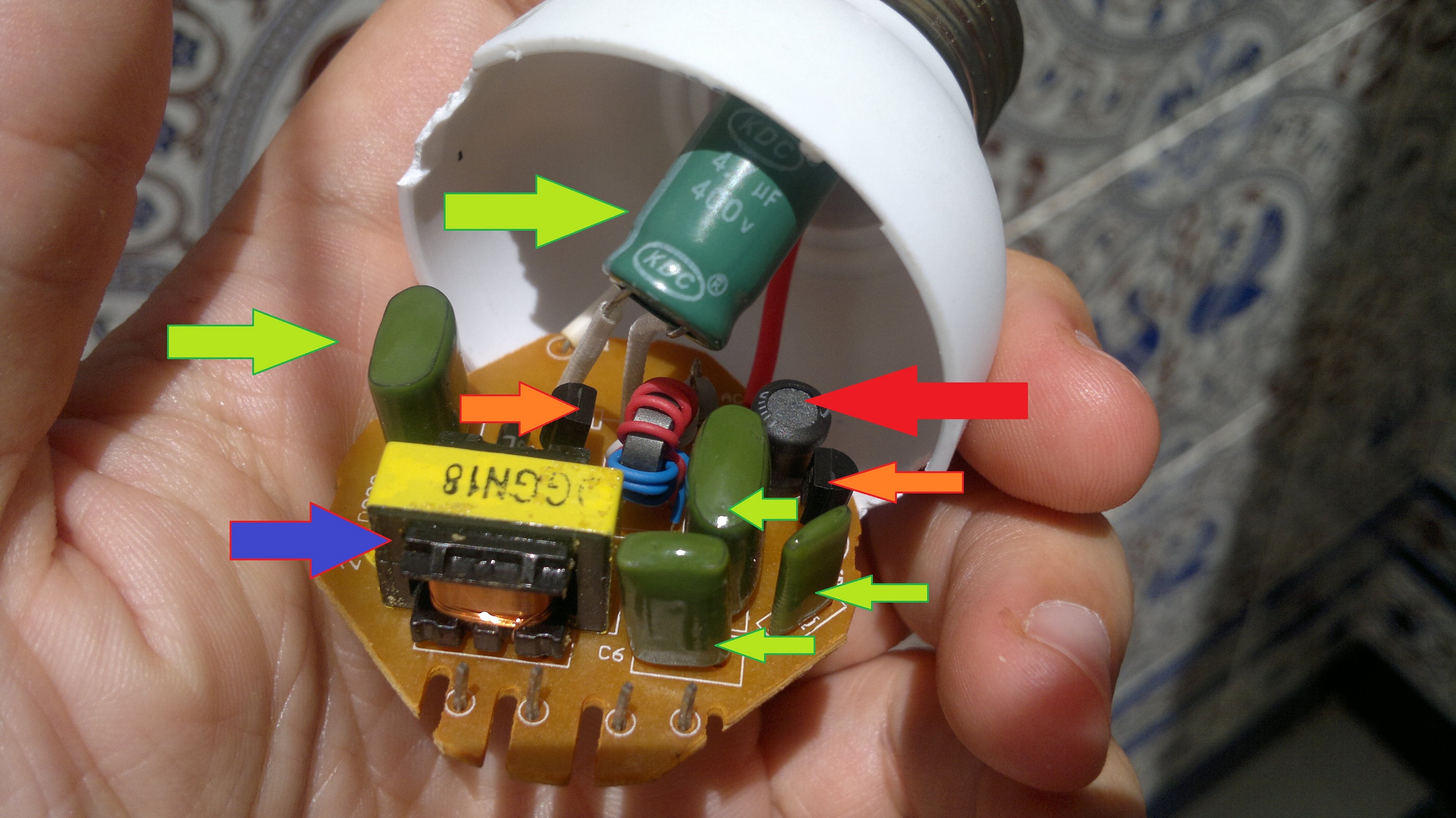

Luego en modo continuidad igualmente he probado lo que creo que son los condensadores (Fechas verdes) en ninguno pita creo que significa que no tienen cortocircuito y por tanto están buenos.
También he probado en modo continuidad una especie de transformador pequeño que tiene tres patas (Felcha azul), haga la combinación que haga pita continuidad (no se si es bueno o malo).
Después lo que creo que son dos transformadores PNP (flecha naranja) con cable negro en pata central y cable rojo tanto en pata izquierda como derecha no pita continuidad pero da uno valores en pantalla el tester que oscila entre 570-590.
Por último y hasta aki las pruebas que e hecho también en continuidad en el tester, lo que indica la flecha roja parece otro condensador no??? este si pita continuidad, puede ser el que esté en cortocircuito?????
Seguro que alguien sabe interpretar lo que le e hecho y decirme que debo de hacer más o si como yo supongo es esa pieza la que está jodida.

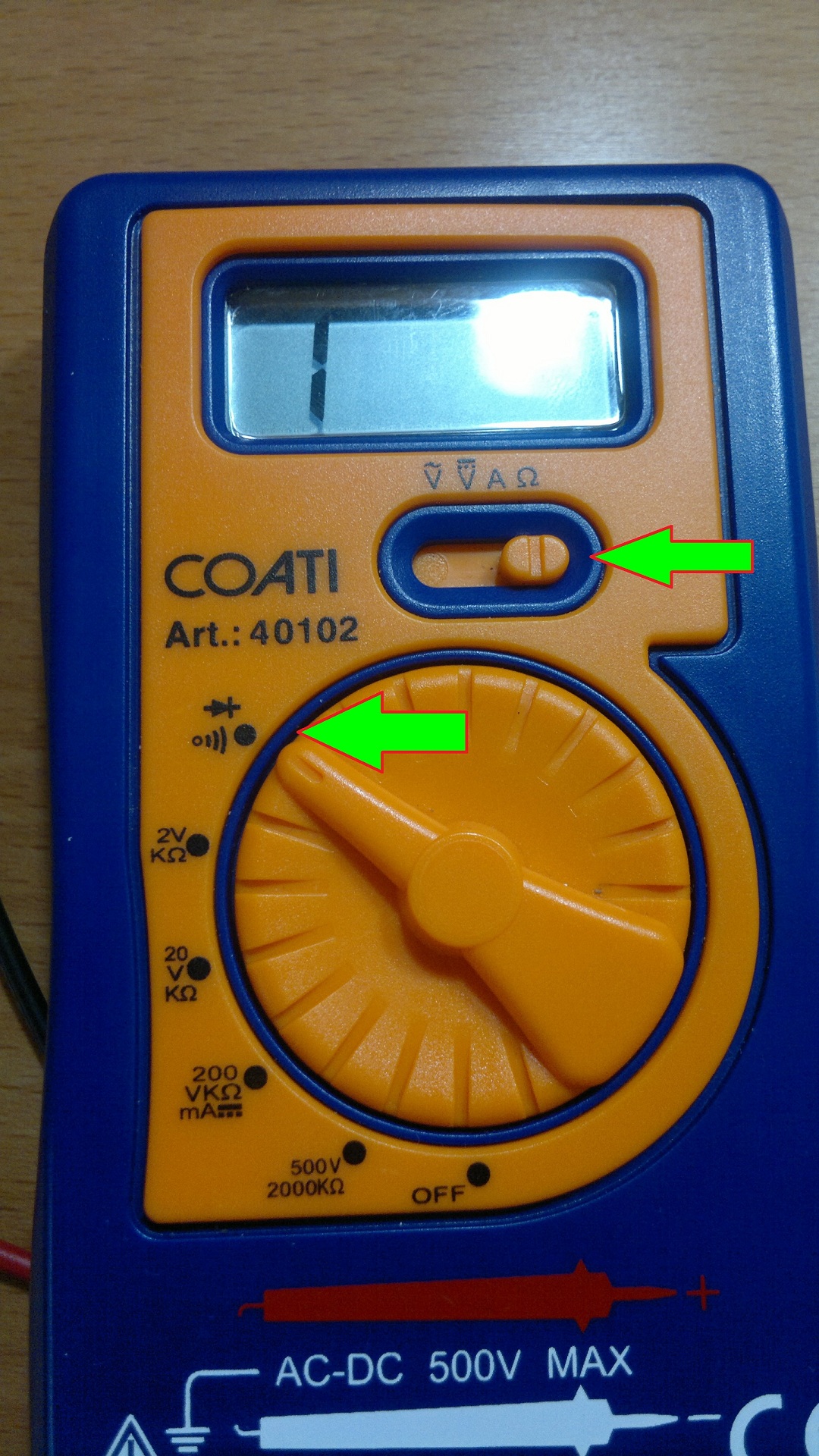

PD: también he puesto foto del multímetro con flechas de donde tenia los indicadores, por si estaban mal puesto.
