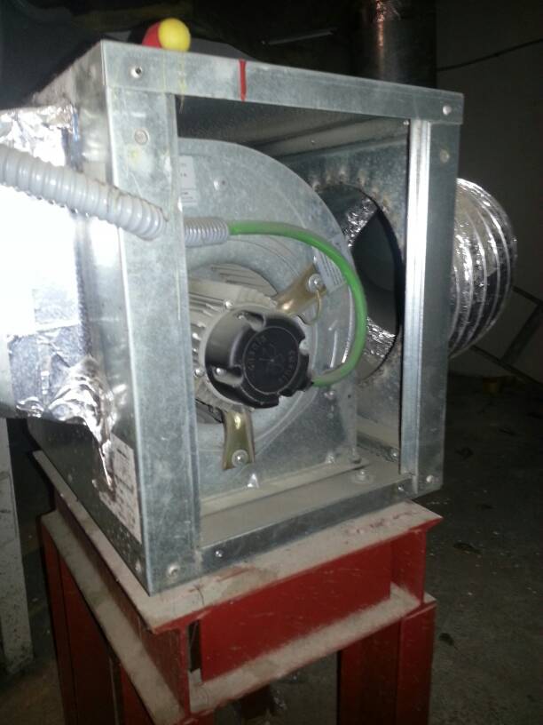

Hola a todos. Tengo esta turbina monofasica que es de extracción de aire de lavabos públicos. Bueno pues no arranca, le llega tension 230v, la resistència de bobinado esta bien, no esta derivada, combrove el condensador tambien esta bien. Solo me queda mirar que no este clavada. Consume 1 amperio y a estado mucho tiempo funcionando porque se les olvidavan de pararla. Se para meduante un selector que activa contactor
