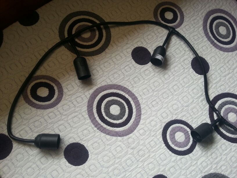

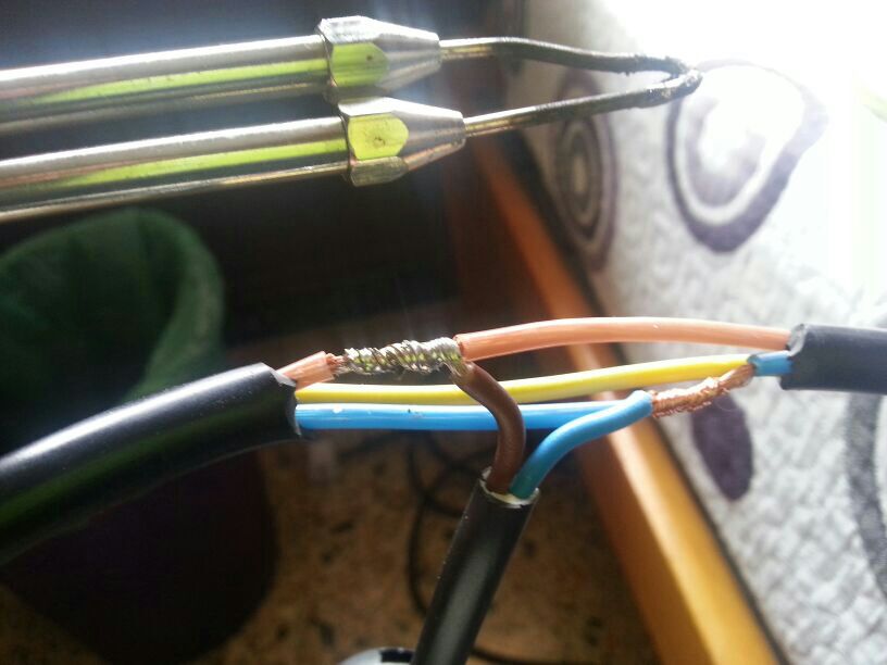

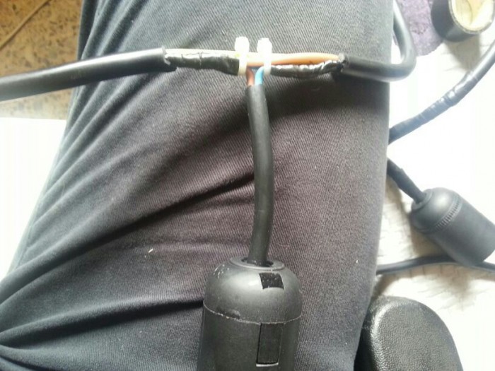

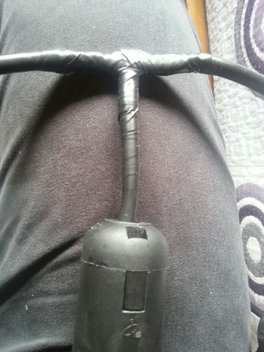

Otra idea es esta, hacer empalmes con soldadura de estaño y aislar, yo la hice para la iluminación de un puesto medieval de estos de mercadillo.
[img]http://img.tapatalk.com/d/14/06/26/7udehuje.jpg[/img]
[img]http://img.tapatalk.com/d/14/06/26/ara8ujyp.jpg[/img]
[img]http://img.tapatalk.com/d/14/06/26/juhujeha.jpg[/img]
[img]http://img.tapatalk.com/d/14/06/26/he8y6eju.jpg[/img]

Muchas gracias a todos,al último (perdón por no poner nombres) decirle que no puedo ver más fotos,y exactamente es lo que quiero hacer porque mi idea era eso,la típica luz de puesto de mercadillo,lo malo que el tema soldar creo q no por materiAles.
Al primero decirle,que no entiendo cómo puedo poner una bombilla cada metro,no me hago la idea,tengo que ir cortando el cable e ir empalmando los casquillos no?
siento mi torpeza, necesito explicación para casi nulos jaja

Como veo que no sabes ni copiar y pegar un enlace... te cuelgo las fotos para que lo veas. Para soldar lo único que necesitas es un soldador como el de la primera foto o otro cualquiera y estaño, yo uso uno de proporción 60% estaño 40% plomo que es más fácil soldar cables con él.
